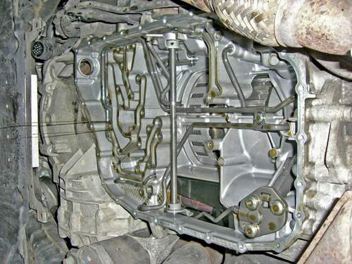

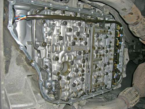

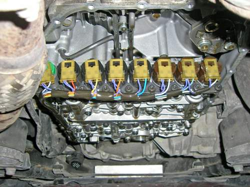

Hallo
Also ich hab jetzt mal meinem A8 3,3 TDI bei 154.000km ein Getriebservice gegönnt.
Was soviel heißt wie Ölwechsel inkl. Schieberkasten zerlegen und reinigen.
War damit bei "Freddy". Ist ein netter Kerl den man nicht leicht aus der Ruhe bringen kann. Würde mal behaupten das er seine Sache versteht und auch so arbeitet wie bei ZF. Natürlich interessant für Leute im Süden die nicht soweit nach Dortmund fahren wollen.
Bilde mir ein das mein Achter jetzt etwas weicher schaltet, was sicher nicht zuletzt davon kommt das bereits ca. 2 Liter Öl fehlten.
Man muß aber etwas Zeit einplanen zum abkühlen da Freddy das Öl nur im kaltem Zustand einfüllt um zu gewährleisten das der Füllstand auch korrekt ist.
Hatte 460 km Anreise, also fuhr ich an einem Tag zum Service wo das Ganze zerlegt, gereinigt und wieder zusammengebaut wurde. Habe dann dort im Ort genächtigt. Am nächsten Tag wurde befüllt und ab nach hause. War eine streßfreie Aktion und ich habe zumindest das beruhigende Gefühl meinem Getriebe was Gutes gemacht zu haben.
Für alle die es interessiert gibts anbei einige Bilder vom offenen Getriebe.
Über Preise und technische Details könnt ihr Rogatyn gerne löchern (unter dem Namen auch hier im Forum zu finden); er war nicht genervt und hat mir die Arbeitsweise und Funktionen der Teile ausführlich erklärt ;-)
Danke hiermit nochmals für deine Geduld und l.G. from Austria

Die Bilder lassen sich aber ned aufrufen...
Bilder von dem Beitrag dürften jetzt abrufbar sein 😉
http://www.motor-talk.de/bilder/null-g269064/getriebe-1-i202826304.html
L.G. Bernd
