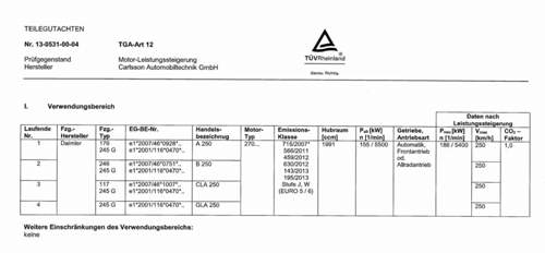

Hallo Werner,
erst einmal danke für deine Antwort und ein fettes Entschuldigung für meine späte Reaktion.
Aber ich wollte nicht mutmaßen und auch Fakten liefern - wie du es von mir gewohnt bist :-)
Carlsson greift auch über den CANBUS an das System, eben nur an einer anderen Stelle als es Brabus macht.
Logischerweise müssen alle relevanten Datenleitungen zum Motorsteuergerät laufen - was auch an der Anleitung von Brabus ersichtlich wird.
Ebenfalls hebt die Carlsson C-Tronic die V-max auf 250 km/h an (siehe Anhang). Warum das nicht auf der Homepage beschrieben wird, weis nur der liebe Gott.
Somit kann man solche Aktionen "schöner" und vor allem schneller lösen. Ist hald nicht jedermanns Geschmack an einer Muffe rumzuschneiden und am Kabelbaum zu löten - auch wenn das vom Fachmann erledigt wird.
Ich hoffe das die C-Tronic nächste Woche bei mir eintrudelt. Sobald es da ist, werde ich in einen Separaten Thread meine Meinung dazu schreiben.
Da der unverbaute Brabus KIT noch bei mir rumliegt, werde ich diesen an einen Freund zum testen weitergeben. Evtl. macht sich der an die Arbeit, dann haben wir einen direkten Vergleich was den Leistungszuwachs angeht.
Leistungstechnisch liegt lt. Datenblatt die Carlsson C-Tronic eindeutig vorn, aber wie wir wissen ist Papier geduldig. Allerdings darf man mit der C-tronic only Super plus (roz 98) tanken.
Somit alles ein hin und her und macht die Sache auch nicht leichter :-)
Roland
