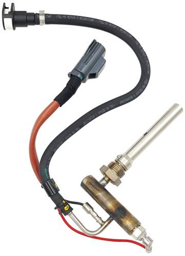

Ich habe meinen Boxer nun wiederbekommen und eigentlich war es gar nicht so ein schwerwiegender Fehler. Die Nacheinspritzung, die mit getauscht wurde, war defekt. Somit wurde der Fehler durch das Auswechseln des ganzen Teils quasi noch einmal eingebaut. In diesem ganzen Segment ist eine Glühkerze enthalten, die den Diesel verdampfen soll um den DPF auf ca. 650...680 Grad bringen sollte, damit er sich regeneriert. Aufgefallen war es durch eine Temperaturmessung am DPF - die Temperatur lag nur bei ca 400 Grad. Somit verdampte der Diesel nur im DPF und verursachte den Qualm. Eine Widersandsmessung an der Glühkerze brachte Gewissheit. Also noch mal Tausch der Einheit und....
... läuft! Bin ca. 1000km gefahren, alles ist wieder normal. Ich bin happy. Vielleicht hilft es dir, viel Glück.

Na das klingt schon mal vielversprechend. Hast Du zufällig die Teilenummer. Habe gerade kein Bild vor Augen wie das Ding aussieht. Dann hätte ich ja wieder etwas Mut um weiter zu basteln. 🙂
So sieht das Teil aus. Du findest das Teil. Es ist am Kraftstoffsystem abgeschlossen.
Peugeot-boxer-2-2-hdi-wtryskiwacz-katalizatora-oe-numer-katalogowy-oryginalu
Für den Motor 2.2 HDI, 150 PS
TEILENR. TDCI 9816547280
