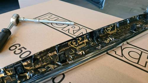

Das Musikhören wir mir leider echt verdorben. Ich war so froh, so ein tolles Soundsystem zu haben. Leider kommen permanent störende Geräusche aus den Türen. Das Material Plastik etc. In den Türen arbeiten und knarzt. Händler sagt Abhilfe nicht möglich. Die Bässe scheppern. Habt ihr ähnliche Erfahrungen?

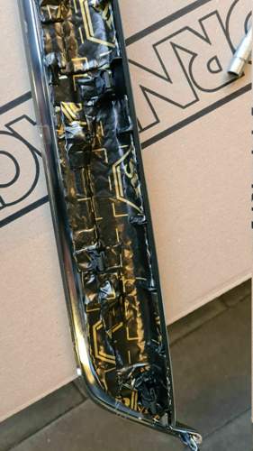

Es reicht zum Ausprobieren einfach, mal fest gegen die Leiste zu drücken und zu schauen (bzw eher hören) ob das was bringt. Vielleicht gibt's ja auch nochmal einen Unterschied zwischen den Kunststoff- und den Holzleisten. Ich habe die Kunststoffleisten in Aluoptik und die vibrierten und schepperten wie sonst was. Eine Zumutung. Jetzt nach dem Dämmen ist Ruhe. Auch wenn man gegen die Leisten klopft, merkt man sofort, was das Verkleben mit den Dämmmatten ausgemacht hat.
Ich hatte ein ähnliches Problem, bei tiefen Frequenzen hat die Verkleidung der Beifahrertür gescheppert. Das wurde beim Service behoben und ich hab gefragt, wie: Das Problem laut Werkstatt war die zu starke Vibration der gesamten Innenverkleidungsplatte, es war nicht ein einzelnes Anbauteil oder eine spezielle Ritze. Die Innenverkleidung wurde zusätzlich zu den ohnehin vorgesehenen Befestigungspunkten mit einem doppelseitigen Klettband befestigt (damit die Verkleidung auch wieder runter geht). Seither vibriert die Tür gar nicht mehr, ich hatte vorher in jede Ritze irgendwelche zusammengefalteten Papierschnitzel gestopft, aber gefühlt hat es dann jedesmal woanders weitergescheppert. Jetzt ist Ruhe.

Die Leisten an den Türen waren unerträglich. Die hab ich ja schon stillgelegt (s.o.). Was noch Geräusche von sich gibt, zumindest bei mir, ist der Kunststoffdeckel im Dachhimmel, wo auch die Innenbeleuchtung sitzt, und auch die Höhenverstellung des Sicherheitsgurtes in der B-Säule. Diese still zu kriegen, dürfte die größte Herausforderung werden.

Ich habe gestern die Einheit unter dem Dachhimmel mit Deckenleuchte und Airbahanzeige usw. ausgebaut und so weit wie möglich mit der oben beschriebenen STP Black Gold gedämmt und wieder eingebaut. Ebenfalls ein bisschen Dämmmaterial zwischen Dachhimmel und Dach (also Blech) eingebracht, weil es auch dort bei verschiedenen Fahrbahnunebenheiten etwas knirschte und knarzte. Meine erste Fahrt zur Arbeit heute hat mich echt begeistert.
Das Auto wird immer ruhiger, Störgeräusche immer weniger und allmählich entwickelt das Fahrzeug - zumindest von der Geräauschkulisse her - ein Fahrverhalten, das dem Anspruch an Premium gerecht wird. :-)
Ich habe heute mal einen Blick auf den 'defekten' Mitteltöner in der Beifahrertür und die Frequenzweiche geworfen (bin in erster Ausbildung Radio- und Fernsehtechniker und habe da ein bisschen Ahnung von, Mitteltöner läuft jetzt auch wieder einwandfrei) und habe beim Ausbau der Türverkleidung mal ein Foto von der gedämmten Leiste gemacht zur Veranschaulichung. Wie gesagt, kostet wenig und bringt viel. :-)
