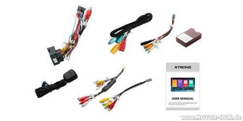

bei mir ging nach dem Einbau vom Android auch mal kein Ton,
dann hab ich alle mitgelieferten Adapter und Kabelstecker angeschlossen,
nicht nur den großen Stecker,
und schon ging es ;-)
vor allem der Stecker am Bild unten mitte ist notwendig:
