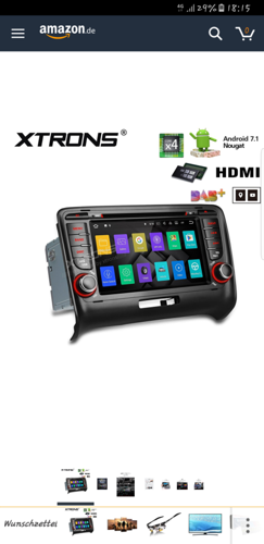

Ich überlege gerade sowieso ein anderes rein zu bauen. Gibt da eins von xtronic, da bräuchte ich den verstärker nicht mehr. Bei mir gehts grade wieder, muss nur vor dem ausmachen und anlassen das Radio seperat ausschalten und seitdem komischerweise gehts wieder! Ich verstehs auch grade nich warum das so ist aber naja!
Ist das von xtronic einfach im Austausch zum Bose oder muss da auch neu verkabelt werden?
Geht die Diagnose dann auch noch oder wirft das System dann Fehler?
Also mein Kumpel hat das ähnlich Modell für einen VW Touareg und er sagte bei diesen Kits ist alles dabei. Lenkradsteuerung inklusive! Nur der Adapter für DAB muss extra gekauft werden plus Antenne. Aber es gab Angebote im Inet mit Komplettpaket was dann aber um einiges mehr Kostet! War glaub ich bei knapp 600 Euronen! Das Radio selber für den TT Mark 2 liegt aktuell bei ca 300. Gibt es für viele Marken und Modelle! Muss man allerdings vorher genau prüfen obs passt. Bei dem Modell für den TT ist sogar eine Aussparung für die Airbaganzeige dabei.
Ach so, dann muss man das Radio mittauschen? Ich hatte es so verstanden das es im Grunde einfach ein Tausch des Verstärkers von Bose gegen einen von Xtron ist. Wäre ja auch eine interessante Lösung wenn die Bose Dinger immer wieder den Geist aufgeben weil die "Füßchen" weggammeln.
Ja das Radio wird komplett ausgebaut und das neue rein! Da hier ein Verstärker mit integriert ist wird der hinten im Kofferraum abgeklemmt! Auch so hat das Radio einen richtig guten satten Sound! Aber für den Preis kann man das auch erwarten!

Ey Leute, muss euch hier mal dringend um einen Rat bitten.
Ich habe dieses Xtron Radio aufgrund dieses Threads gekauft.
Mein Verstärker hinten ist komplett im Eimer. Also war dies die beste Lösung in meinen Augen.
Habe den Verstärker hinten abgeklemmt, aber mit dem
Neuen Radio von xtron kommt kein mucks aus den Lautsprechern.
War das eine falsche Information, dass diese Headunit den Verstärker im Kofferraum umgeht ?
Also theoretisch kann das Radio die hinteren Lautsprecher gar nicht umgehen, zumindest bei Bose, denn die Ausgänge für die hinteren Boxen incl. Sub laufen über den Verstärker. ( am Serienradio RNS-E läuft es glaube über line-out und dann auf den Verstärker, von dort dann auf die hinteren Boxen incl. Sub )
Wenn das neue Radio so viele Ausgänge hat wäre es theoretisch möglich diese Boxen direkt anzusteuern, allerdings.....
1. müssen dann extra Leitungen vom Radio an die hinteren Boxen verlegt werden
2. Haben diese Boxen eine andere Leistungsaufnahme als diese von vorn

Es funktionieren gar keine Lautsprecher bei mir.
Wie hast du das denn ersetzt ? Ohne Kabel zu legen ?
