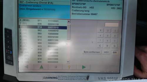

Hallo Leute,
Gestern wars so weit: Ich habe meinen Bose Verstärker gegen einen gebrauchten aus einen Roadster getauscht. Bestellnummer 8J0 035 223 D allerdings schon mit Software 0160.
Funktionierte sofort und der Bass ist wirklich besser.
Nun wollte ich den Verstärker richtig Codieren und den Fehlerspeicher ggf. löschen. Dazu bin ich zu meinem :D und habe kurz das Audi Diagnose Gerät geborgt und folgendes festgestellt:
Es ist eine alter sporadischer Fehler vorhanden der sich nicht löschen lässt. Auch der :D hat es nicht geschafft und so nebenbei gemeint "Steuergerät halt kaputt"...
Ist der Fehler nun von meinem alten oder vom "neuen" gebrauchten Verstärker?
Ich bin mit dem Diagnose Tool VAS 5052A nicht so vertraut. Kann da jemand was dazu sagen? Weil im Forum findet man immer nur die VAG Com Bilder mit den schönen Häckchen beim codieren. Das sieht man beim Audi VW Tool nicht...
Bitte um hilfe!
Danke schonmal im Vorraus...
Grüße KT
P.s. Das Bild vom Diagnose Tool ist schon älter...
12032012022
28042010063
Was mir noch eingefallen ist: Gibt es möglicherweise einen Komponentenschutz?

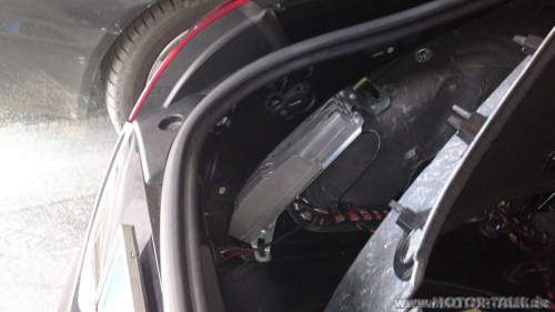

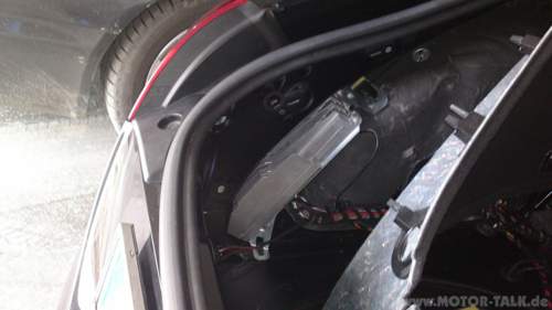

Guten Morgen Community,
ich habe schon einige Threads mitgelesen und muss jetzt mal aktiv werden.
Habe schon einiges zum Audioverstärker gelesen, aber werde daraus in Verbindung zu meinem Problem nicht ganz schlau.
Ich hatte von heute auf morgen keinen Ton mehr. Da ich Service anstehen hatte, habe ich diese gebeten die Sicherung zu überprüfen, da mein Ton nicht mehr geht. Steckplatz 35.
Nach Überprüfen der Sicherung (welche OK war) ging bei Audi der Ton auf einmal wieder.
Als ich das Auto geholt habe, war der Ton wieder weg.
Audi meinte, dass liegt wohl am Bose Audioverstärker. Dieser kostet ca. 700€ + Einbau.
Ich habe mich die Tage nun im Internet etwas schlau gemacht und versuche das Teil zu beziehen.
Gestern Abend ging auf einmal der Ton wieder. Ca. 30 Minuten auf meinem Heimweg.
Heute morgen habe ich gleich wieder getestet. Nichts :(
Eig. kann doch das Gerät dann nicht kaputt sein oder? Ich denke da gibt es nur 2 Zustände. Geht oder geht nicht!
Evtl. ist nur was an den Kontakten / Stecker?
Wo genau befindet sich nun der Bose Audioverstärker?
Ich habe viele Beschreibungen hier gelesen, mit "linke Seitenverkleidung" im Kofferraum.
Sprich hinter der Verkleidung welche einen Stoffüberzug hat.
Ebenfalls hörte ich von einen Bekannten, linke Seitenverkleidung auf höhe der hinteren Sitzbank.
(Links, wenn man hinter dem Auto steht).
Dazu habe ich auch eine Anleitung von Audi "Seiteverkleidung aus- und einbauen".
U.a. bauen Sie die Rücksitzbank aus, Seitenteil hinten mit dem Demotagekeil 3409 von unten vorne beginnend nach unten hinten ausclipsen.... etc.
Bevor ich jetzt das ganze Auto aueinanderbaue, wollte ich eure Erfahrungen kennenlernen.
Audi TTS 8J mit großem Navi + Bose.
Danke für eure Hilfe.
ottscho
[Von Motor-Talk aus anderem Thread überführt.]
Wenn du die Threads gelesen hast, hast du auch das Bild in dem Thread gefunden.
Wozu dann noch deine Fragen ?
