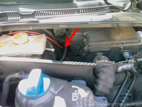

Nach vielen sehr kalten Stunden (bei c.a. -5°C) ist es mir endlich gelungen, den BOSE-Verstärker auszubauen und den Kofferraum auszutrocknen (Bild 1)
Nun stehe ich vor einem weiteren Problem:
Ich muss natürlich ein Kabel von der Batterie zum Kofferraum verlegen. Ich habe versucht, mich in anderen Beiträgen schlau zu machen, bin dann doch nicht weiter gekommen. Anscheinend ist an meinem Fahrzeug alles anders :P
Ich habe gelesen, dass der Fussraum auf der Fahrerseite geeignet sein soll und dass man ein Loch in ungenützte Gummitüllen machen kann. Leider konnte ich keine solchen finden. Kann mir da vielleicht jemand weiterhelfen?
Ich habe mal ein paar Bilder von meinem Motorraum und Fussraum gemacht (Bilder 2-4)
P.S: Bilder vom Schlauchplatzer kann ich noch machen, habe jedoch schon vieles repariert
Ich musste damals das Gehäuse vom Motorsteuergerät demontieren und den Fahrerseitenscheibenwischer. Dann kam ich an solch eine Tülle ran. Hier mal ein paar Bilder....
Wäre einfacher machbar gewesen 😉
Ich bin einfach auf der Beifahrerseite an den Leitungen der Klima durch, hat gedauert 15min bis in den Kofferraum 😛
Da ist die Tülle, durch die man das Kabel ziehen kann, dazu muss dann die Verkleidung unterm Lenkrad ab. Das Kabel vom Motorraum reinschieben und von innen dann durchziehen. Die Tülle hinterher gut abdichten, sonst bekommt man bei Regen nasse Füße.
Kabeldurchfuehrung
Vielen Dank ReCoNtY, hab es genau so gemacht, hat perfekt funktioniert!
