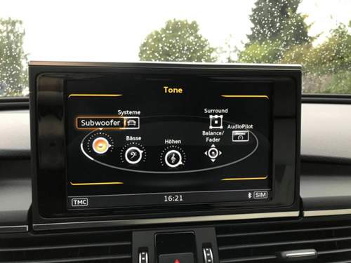

So Leute, das Problem ist gelöst. Habe mir von zwei cleveren jungen Codierspezialisten das neuste Update für das MMI bzw. Bose überspielen lassen. Nun habe ich den separaten Subwoofer-Regler! Endlich tönt es so, wie man es erwartet, transparentes Klangbild und Bass im Überfluss, toll!

Das neuste Update enthält gar kein BOSE Update, also hattest ein recht alten Stand, denn das Update war schon in der vorletzten FW mit drin 😉
Mit Codierung hat das auch nichts zu tun, sondern einfach FW Update und danach die Parameter Datei mit z.B. VCP laden, fertig.
Ok., das wird wohl so sein. Hauptsache ich bin jetzt zufrieden mit dem Klang. VZE funktioniert jetzt übrigens auch. Laptimer mit Oeltemperatur, Zeigertest und Deaktivieren Gurtwarnung hatte ich mit Carly selber codiert.
in der Regel hat mir bisher jeder bestätigt das alleine der SUB-Regler nach dem FW update schon einen endscheidenden Klangvorteil gebracht hat
ohne den BOSE gleich mit zu flashen; ich hab auch den direkten vergleich mal gemacht mit und ohne BOSE flashen
und auch kein Datensatz über VCP dann genommen sondern den org. Datensatz vom ODIS Server ..

Ich habe jetzt mal mein BOSE neu parametriert und siehe da, es hört sich besser an. In Kombination mit der in Reihe geschalteter Spule zum Centerspeaker, kann man sogar ohne Ohrenschmerzen den Höhen Regler auf Mitte stehen lassen.
Das ganze bei MMI FW Stand 3663 mit VCP Container "BOSE_A6FL_4g5_8_03522e.zdc"
Wer hier noch behauptet, es gibt kein Bass, der sollte schleunigst mal zum Arzt. Bei mir läuft Rock im Auto und das ist nicht wirklich basslastige Musik, aber eben beim Soundcheck hatte ich Angst, dass mir die Heckscheibe raus fliegt.
Einstellungen:
Sub +1
Bass +2
Höhen -1
BOSE Audiopilot an
Surround auf Minimum
Fader auf Mitte (default)
Thema BOSE Sound ist damit auch vom Tisch, könnte besser sein, aber so wie es jetzt ist, ist es wirklich nicht schlecht und endlich vermisse ich das ASS vom A6 4F nicht mehr.

Kannst du bitte erklären, was genau gemacht wurde? Habe auch die selbe version drauf 3663, wo man den subwoofer mit einstellen kann. Ich kriege erst einen vernünftigen bass hin, webb bass und subwoofer auf höchstem pegel ist.. manchmal immernoch leicht schwach..
Steht doch alles oben.
Das hat auch nichts mit der 3663 zu tun.
Richtig, weil es bei der FW kein BOSE Update gab, nur sollte bei der SW eben schon alles drin sein was für ein relativ guten BOSE Klang benötigt wird. Bei mir waren warum auch immer wohl die Parameter nicht so wie sie sein sollten, oder VCP verwendet andere Parameter als Audi ab Werk drin hat.
