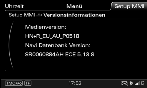

Also,
nach dem Lesen des ganzen Threads möchte ich das nochmal für mich zusammenfassen:
Mein 4G ist Bj 2012 und hat die Version P0518 und die ist noch die Werksversion.
Wenn ich jetzt das Bose-Update machen lasse, sollte ich die Version 0770 oder neuer nehmen.
Wenn ich das beim 😁 machen lasse, geht das noch über Gewährleistung (Audi Plus Garantie) und ist dann garantiert die Parametrierung noch vorhanden?
Wie lange dauert das Update ungewähr?
Gruß msch61
Ach so, gibt es eigentlich noch Updates für andere STG?
Screen-0-160328-1752-0043
FW update ca 40-60min je nach Ausstattung

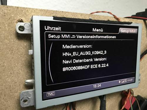

Abend.. kurze Frage, die evtl schon mal gestellt wurde. Komme eben vom :-). Hatte dieses bose update machen lassen. Klingt nun auch definitiv besser.
ABER... Ich musste zusätzlich ein mmi update machen lassen.. Habe jetzt die Version P0532... müsste ich nicht K900 haben?
Zum Fahrzeug: Audi A6 4G 3.0TFSI VFL
Danke vorab...
muss nicht
parameter haben nichts direkt mit der FW zu tun
allerdings sollte bei der 5xx definitiv ein neuere SW stand vom BOSE vorhanden sein

@QuattroPower87 schrieb am 11. Januar 2017 um 18:49:34 Uhr:
Weiß nicht, ob ich dich jetzt falsch verstehe oder ich mich ungünstig ausgedrückt hatte. Also jetzt ist die Version 0532 drauf.. vorher glaube 0513/0518.. und das Bose update wurde eben gemacht..
wenn ein P davor steht wurde 100% kein update gemacht!
Und das die von p0518 auf p0532 geupdatet haben, weil keine neuere mmi version notwendig ist für das Bose update kann nicht sein?!
es gibt beim Händler keine P Versionen
wenn ein update gemacht wurde steht ein K davor
Img-1391
