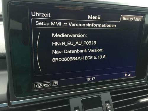

Ich habe bei meinem ebenfalls das Gefühl, dass die Bässe nicht Ordentlich sind.
Der Stand von der Software ist im Anhang. Ist mir auch mit bereits besagtem
Update 47A002 geholfen oder gibt es mittlerweile eine neueres Update.
Muri
Img-2911
firmware und karten wurde bei dem stand jedenfalls nicht angefasst

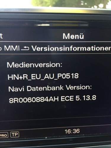

Kann mir jemand sagen ob ich bei dem softwarestand bereits das klangupdate habe?
sieht man nicht zwangsläufig an der Version; aber deiner sollte sie schon drauf haben; alleine vom MJ her
Ok Scotty, woran sieht man es dann? Wo sieht man da mein MJ?
Sehe gerade, habe ja genau den gleichen stand wie mein vorposter
Modeljahr kannst an Software Version ablesen, da noch die P drauf ist.
Sicher sehen, nur an der Version des Bose Amps. Die siehst nur mit der Diagnose, oder im Update Menü (Rot).
Auf dem Display steht nur die Version der Main Unit, durch das Parameter Problem wurden gerne Bose Amps nicht geupdatet.

Ab SW 0160 ist gem. TPI das Update bereits implementiert.
Hmm wie geht das genau mit dem Update Menü?
