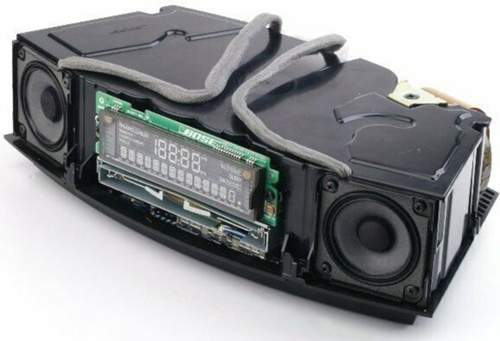

Und als zweites "Schmankerl" die Innereien von BOSE WAVE, Plastik soweit das
Auge reicht und dafür auch noch richtig viel Geld verlangen.. 🙂
Wave-radio-main-pcb
Wave-radio-without-cover-back
