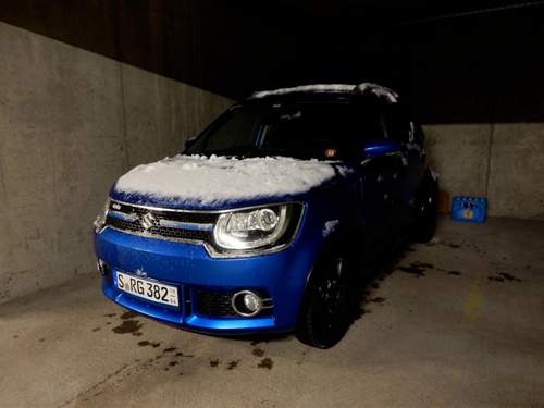

Das ist wohl wahr. Zugegeben, in solche Situationen komme ich eher selten. Aus eine Parkhaus kenne ich das noch. Da war man besorgt, dass die relativ frisch gestrichenen Wände gleich wieder Abgasflecken bekommen.
Mal bietet sich die eine Parkweise an - mal die andere. Ich richte das normalerweise auch ein wenig nach der Fahrertür aus: gibt's auf einer Seite eine Wand, ist die Beifahrertür dort richtig und braucht nicht viel Abstand (den habe ich dann lieber zum Nebenparker).
Im Firmenparkhaus ist die Rampe etwa zwischen Parkplatz 2 und 3, von rechts aus gesehen (erstes Bild) - daher so schief, denn da muss ich noch ums Treppenhaus zirkeln.
Dort hab ich dann auch das "Linienproblem".
