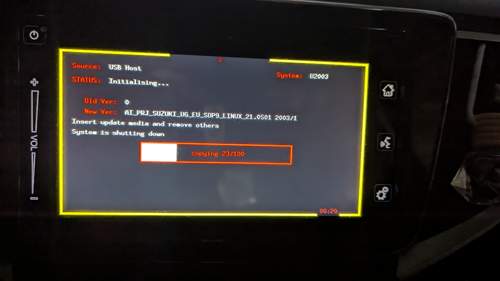

Hat ca 25 min gedauert
Den Download entpacken
Den Ordner öffnen und die 17 14 Dateien ausschneiden und auf die hauptebene von einem Formatierten (Ext) USB Stick legen.
Radio starten und USB in den Schacht. Update läuft selbständig durch.
Nicht wundern,ab und zu wird der Bildschirm weiß oder schwarz. Am Ende kommt die Meldung das der USB Stick entfernt werden soll und im Anschluss erscheint 2 Mal das Suzuki Logo. Danach bleibt der Bildschirm dunkel,da einfach auf die On Taste drücken.
FERTIG !

Ich habe einen Bale Nr. 2017 mit Software-Version 0850, ich habe eine 1890 aber nach dem Lesen 23 Dateien erschien eine Meldung auf dem Bildschirm für die Sicherheit fehlgeschlagen und dann bleiben für eine Stunde dort nicht ändern und jetzt, wenn ich das Auto einschalten meine Software nicht laden ist immer auf der Suche nach Update-Datei und Booten.
Gibt es irgendeine Idee?
Ich habe einen Baleno 2017 mit Software-Version 0850, ich habe eine 1890 aber nach dem Lesen 23 Dateien erschien eine Meldung auf dem Bildschirm für die Sicherheit fehlgeschlagen und dann bleiben für eine Stunde dort nicht ändern und jetzt, wenn ich das Auto einschalten meine Software nicht laden ist immer auf der Suche nach Update-Datei und Booten.

Auch 0850 muss gehen:
https://www.motor-talk.de/.../...-erstzulassung-moeglich-t7226287.html
Allerdings ist das wohl wacklig - man muss schon ein bisschen auf den verwendeten Stick achten, 32GB oder kleiner wäre gut.
