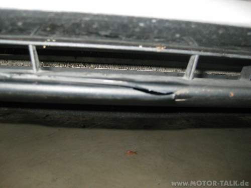

meiner Frau ist heue ein Bordstein vor den vorderen Stossfänger gesprungen 😉 Ist nicht schlimm, aber auf der Suche nach dem Ersatzteil im Leebmann24 Ersatzteilekatalog bin ich nicht wirklich weiter gekommen. Beschädigt ist nur vorne ganz unten mittig das unlackierte Plastikteil (s. Bilder). Im Teilekatalog finde ich zweimal Einsatz Lufteinlass Mitte für Fzg. mit ACC, Teilenummern:
51117263478
51117279703
aber bei beiden steht mit ACC dabei und ohne finde ich es gar nicht.
Ist da nun das richtige Teil für mich dabei?
Danke für Euere Unterstützung.

Das ist kein extra Teil. Das gehört mit zur kompletten Stoßtstange (ist ein Teil), wenn ich es richtig sehe. Kannst du nochmal einen größeren Ausschnitt fotografieren?
Ohne M-Paket und ACC lautet die Teile-Nr.: 51117263478
Nennt sich Ziergitter mitte, kostet 46,47€ netto ohne UPE-Aufschläge des jeweiligen BMW-Händlers.
Ich geb's auf. Habe gerade versucht bei Leebmann die Teile anzuschauen. Franklyn hat wohl recht. Habe nicht gewußt, daß ohne M Paket da in der Mitte noch ein extra Teil als tiefster Punkt drunter ist.

Sorry Mario, das stimmt nicht!
Beim M-Paket mit ACC heißt das Teil auch Ziergitter mitte, Teile-Nr.: 51118054136
kostet sogar weniger (31,30 € netto)
Selbst die Spoilerleiste gibt's einzeln!

Das Ziergitter ist hier aber oberhalb der eigentlichen Stoßtstange und so weit hinten eingebaut, daß vorher mit Sicherheit die Stoßstange dran geglaubt hätte. Der kleine Spoiler unten ist mir auch noch nicht aufgefallen. Hätte aber sicher auch schlimmeres nicht verhindert bei Bordsteinkontakt.

ja, du hast recht, daher sind solche Explosionszeichnungen manchmal ganz hilfreich 😁

Danke euch, wenn ich das richtig sehe muß da wohl zum Einbau der komplette Stoßfänger weg......dann wirds wohl nix mit selber machen 😠 ich dachte erst das untere Teil ist einzeln zu haben und nur etwas gesteckt und mit den 4 Torx angeschraubt.
Mist.
Ich fahr mal zum 🙂 was der dafür haben will.
soeben Angebot erhalten, ca. 165 € Brutto inkl. Einbau (55€ Ersatzteil, 110€ Arbeitszeit) . Es muß in der Tat der Stossfänger abgebaut werden. Zudem hat der Stossfänger auch einen Kratzer abbekommen, aber das fällt nicht auf und lasse ich erstmal unbehandelt.
