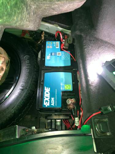

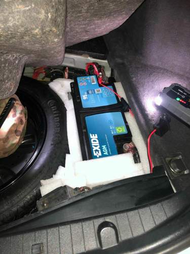

Kann man hier drauf irgendwas hilfreiches erkennen...?! SOH und SOC mit meinem Noco Genius nicht ablesbar, richtig?

@FritzFantom schrieb am 29. Januar 2021 um 18:57:32 Uhr:
Du musst auf den Akkupol gucken. Da ist ein Herstellungsdatum eingestanzt.
Die Masse von deinem Ladegerät ist falsch angeschlossen!!!
Bei FZ mit BSG wird die Masse vom Ladegerät am FZ vor dem BSG angeschlossen und nicht wie bei dir,
hinter dem BSG od. am Massepol😉

@Sippi-1: Mit vor dem BSG und nach dem BSG ist etwas verwirrend! Kannst Du mir bitte sagen, wo Du genau das Ladegerät anschließen würdest? Gerne mit Bild! Danke!
Ich hab den Anschluss für mein Ctek auch direkt an die Batterie angeschlossen.
