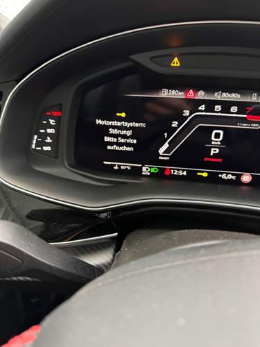

Guten Abend zusammen,
habe seit heute die gelbe Warnmeldung "Bordnetz Störung. Bitte Service aufsuchen!" im Display. Kurz darauf die Meldung "Start/Stopautomatik ohne Funktion Bitte Service aufsuchen!"
Fahrzeug ist ein 4k Bj 2018 55 TFSI.
Zündung an/aus und Motorneustart mehrfach hat nichts verändert. Meldung komm immer wieder. Werde morgen natürlich sofort zu Audi fahren, Fahrzeug hat noch Garantie und lässt sich ja zum Glück (noch) bewegen.
Hat evtl. schonmal jemand Erfahrung mit dieser Meldung gemacht und weiß, was nun auf mich zukommt? Gibt es vielleicht Abhilfe, die mir den Weg zum Händler ersparen könnte?
Schönen Abend noch!

So, ich melde mich mal wieder da es ein Update gegeben hat.
Überraschenderweise wurde ich Heute angerufen "Die Lichtmaschine ist unerwartet angekommen". Gleich drauf los haben Sie diese am selben Tag, per Express (wurd mir gesagt), eingebaut und direkt den grossen Service ebenso.
Dann wurd ich gefragt, ob der Leiter der Garage das Auto Probefahren darf, sprich nach Hause und am nächsten Tag wieder zur Arbeit. Dies habe ich, natürlich, bejaht. Sollte alles i.O sein darf ich Morgen Abend endlich mein Auto abholen, yuhu! (Zum Glück nur 2 statt 4 Wochen, freude herrscht).
Nun hoffentlich beten dass keine Folgeschaden herrschen und das Auto wieder Tip Top ist. Liebe Grüsse von Mir.
So, 3 Tage gewartet, 3 Tage rumgefahren, Auto scheint tatsächlich Tip Top zu sein. Zum Glück keine Folgeschaden mit der Batterie etc. Lichtmaschinen tausch hat gereicht. Der grosse Service wurde auch Vollzogen und muss sagen, das Auto fühlt sich wieder an wie ab Werk. Hoffentlich bleibt dies nun eine lange Zeit so.

Mich hat es mit "Bordnetz Störung" und "Antrieb Störung" letzte Woche Mittwoch erwischt bei meiner a6 Limo als 50tfsie.
Diagnose habe ich heute bekommen, ein Marder hat sämtliche Kabel die zum oder weg vom Akku führen gänzlich zerstört.

Am Samstag hat es mich auch erwischt A6 5.5 TFSI Bj 2020
Erst kam Bordnetz: Batterieladung gering Aufladung durch Fahrbetrieb.
15km später dann: Bordnetz Störung! Fahrzeug sicher abstellen.
Ich bin noch ca 500m mit dem Fahrzeug gefahren bevor ich es bei Mc Donalds an der Autobahn abschleppen und zu Audi beingen lies. Der für mich zugeteilte "Service beauftrage" war freundlich super drauf hat sich richtig gefreut das ich da bin und war direkt anders drauf als er das gehört hat das ich Garantie habe und Gewährleistung und das ich das Auto erst 4 Monate fahre.. ich sagte ihm nachdem ich eure Beiträge gesehen habe, das es anscheinend wohl üblich sei beim A6 A7.. er stimmte mir lächelnd zu sagte nichts weiteres und hat als erstes abgechecked ob mein Service fällig ist und ob ich unter 50.000km bin. Fühlt man sich richtig wohl.. ich überlege den Braten zu verkaufen… wie fährt sich euer Wagen Monate nach der Reparatur

Wagen wurde nun aktualisiert und die Meldung ist weg. Ging sogar gestern spontan. Gab eine TPI dazu. Im Fehlerspeicher stand "Steuergerät defekt". Dennoch soll ich mich quasi schon mal auf Probleme mit dem RSG einstellen... Ist wohl immer noch ein Thema. Probleme gibt es auch seit Auslieferung mit der Luftfeder.... Fehlerspeicher ist voll und im Tacho kommt auch immer mal eine Warnmeldung.
