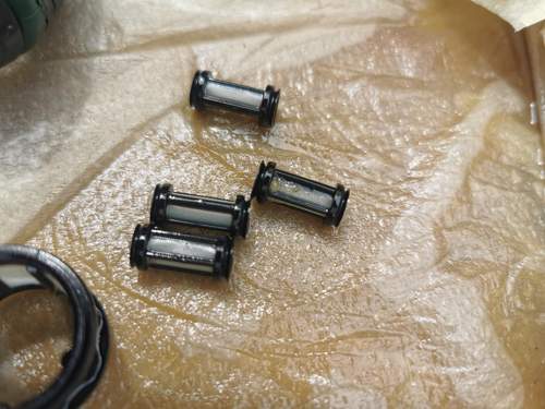

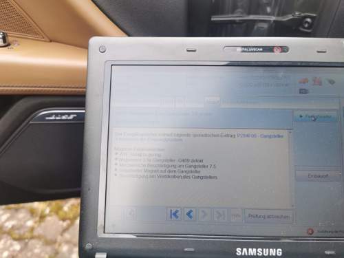

Folgendes problem hab ich mit dem S Tronic getriebe, wenn man ne zeit lang gefahren ist und in den 5 gang runter geschaltet wird kommt die Fehlermeldung Getriebe Störung, jedes mal dann beim runterschalten in den 5 gang,igwann ist der fehler permanent da und dann gehn nur der 2,4 und 6 gang die anderen werden übersprungen.
Ich habe bereits das Reparatur Set von Borg Warner eingebaut mit dem Zusatz Ventil, laut Fehler auslesung Gangsteller 3 N434 für gang 5 und 7 hab ich auch getauscht mit den ganzen Filtern, siebe Öl usw, Grundeinstellung gemacht aber der Fehler ist trozdem da,vllt hat jmd ähnliche oder die gleiche erfahrung gehabt... Ich vermute es könnte das Steuergerät sein da der fehler nicht gleich beim Losfahren da ist...
Fehlermeldung S tronic dl501
Mechatronik Siebe
