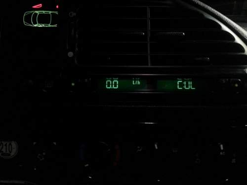

Der Bordcomputer meines Mondeo Mk 1, 23.11.95, 0928, 835 0251
hat im Display so gut wie keine Funktion; Fingerdruck auf das Display lassen einiges mehr entlocken aber alles kaum brauchbar.
Gibt es eine Möglichkeit der Reparatur, Löten usw. oder eine Anleitung wie man sich das Teil erhalten kann?
Im Ganzen scheint das Teil,-bis auf das Display,- einwandfrei zu funktionieren.

Ok, du hast also den 2,0L. Meines Wissens passt der V6-Bordcomputer nicht ganz, weil er die Verbrauchsanzeige anders berechnet. Du musst also den richtigen Bordcomputer finden.
habe einen vom MK2 hier liegen 96BB-10D885-AC 8C17 B41TA jede Info ist rückseitig im Kunststoff eingeprägt.

so,nach dem herumdoktern am untauglichen Objekt, endlich den BC vom MK2 an den Start gebracht...😉...
Img-3746
Uhm, die Optik scheint nicht ganz zu passen
wie ist es zu verbessern?
@Volkmar schrieb am 1. August 2015 um 00:47:27 Uhr:

Richtiger Suchbegriff wäre 95BB-10D885-BA gewesen:
http://www.google.de/search?q=95BB-10D885-BA%20ford
Da sind bei Bildelsbasen grad keine da.
so, diesen habe ich zusätzlich bei EBAY gekauft, verbaut und er funktioniert einwandfrei...:http://www.ebay.de/.../151762846593
