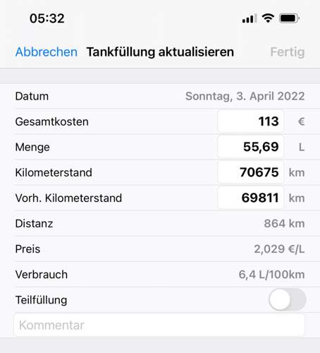

Ich tanke tatsächlich meist, auch heute, an derselben Tanksäule. Natürlich kann ich Abweichungen nicht vollkommen ausschließen.
Aber bisher hatte ich ganz regelmäßig 0,4l Abweichung zur BC-Anzeige. Und heute das erste Mal deutlich mehr. Keine Strecke der letzten zwei Wochen unter 37 km. Jetzt am WE nochmal 450 km. Alles wie immer…

So sieht das in der Tank-App aus…
Es waren 860 statt wie oben geschrieben 890 km.
So sieht das in der Tank-App aus. Es waren 860 statt 890 km, aber das ist ja egal....jpg

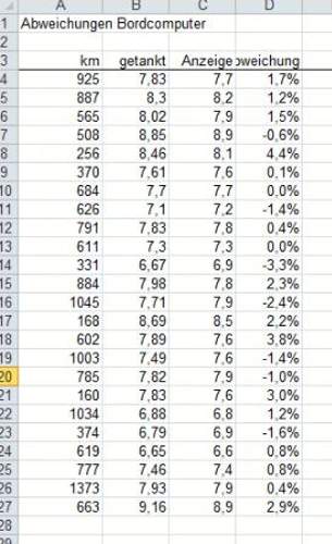

Das kann ich total bestätigen ! Auch ganz kurze Strecken / Rangiervorgänge müssen praktisch BC-Werte verfälschen.
Hab extra mal meine Historie des 211.222 herausgesucht, damals ging es noch "wild hin und her", aber nicht ganz extrem "unwahr" 🙂
BC Abweichung OM642 S211
