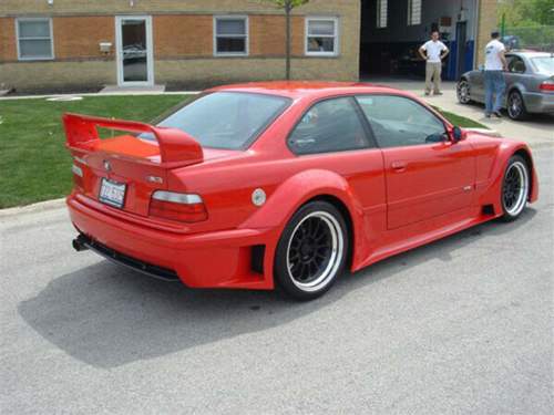

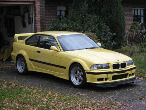

Gibt es für den E36 überhaupt solche Kunststoffverbreiterungen? Habe die da noch nie gesehen. Allerdings auch noch nie danach gesucht. Kenne die halt aus der VW Fraktion.
GTR, Folger, Floßmann usw... 😉
Bild-2

@Winkell: stimmt, jetzt wo du es sagst. Beim Rieger steht auch so einer im Ausstellungsraum. Den habe ich mir schon angesehen. Was mir an den Kunststoffverbreiterungen stört, die sind mit der Karosse verspachtelt. Wie wir aber wissen, Arbeitet die beim Fahren. Dann reißen die Übergänge mit der Zeit. Das sieht dann sehr bescheiden aus. War beim Rieger seinem E36 M3 auch schon zu sehen, und der steht fast nur im rum.
Edit: Wenn man sie nicht verspachtelt, hat man das was Cap sagte. Sehr schnell Rost darunter. Auch ScheXXXe
