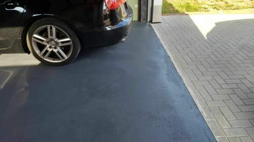

Dann will ich auch mal berichten. Ich habe letzte Woche das Set von LackundFarbe24 verarbeitet (Link auf Seite 3).
Hat sich sehr gut verarbeiten lassen und ist großzügig kalkuliert. Mit den Mengen im Set kommt man sehr gut aus.
Es sind 3 Anstriche notwendig.
1 ) Grundierung
2 ) Voranstrich verdünnt
3 ) Deckanstrich
Bin mit dem Ergebnis zufrieden. Muss nun nur noch halten. :-)

Hier mal 2 Bilder auf die schnelle. Mein Estrich ist nicht weiter geglättet, sondern nur abgezogen. Das sieht man natürlich auf der Oberfläche weiterhin. Das Ergebnis wäre wahrscheinlich schöner, wenn ich erst nochmal vorher durchgeschliffen hätte. Mir reicht das so aber. Ich brauche die Garage nur eben und robust. Das sollte sie nun sein.
Img-20190701-185442045
Img-20190701-185449077-hdr
Find ich optimal für eine Garage.
Bezahlbar sind die Produkte, aus dem Link auch.
Verarbeiten kann man es selbst.
Glückwunsch zum neuen Boden.
Mit dem Verarbeiten war ich echt zufrieden. Kunstharz ist meistens nichts zum trödeln, aber hier kann man wirklich auch 3h streichen ohne dass man Probleme bekommt.
Ich hatte erst ein anderes Set im Auge mit Verarbeitungszeit 15min. Das habe ich aus dem Grund nicht genommen, weil das garantiert schiefgegangen wäre, wenn ich die Fläche in 4 Teilstücken hätte machen müssen.
