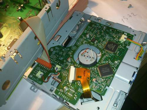

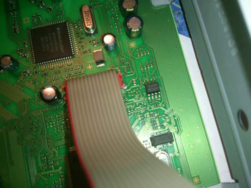

Man könnte vermuten, daß neu Programmierung des Eepromes das Problem lösen könnte.
Man benötigt ein heisluft Station und dump des Eepromes und Programmiergerät.
Die Code kriegt man aus eeprom, man muss nicht zu audi laufen.
Wenn Sie sich entscheiden, Radio weg zu werfen, würde ich gerne das Porto übernehmen
Img-20161120-184214
Img-20161120-175123
Img-20161120-174710
