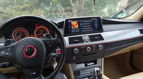

So der neue ist nun verbaut.
Hier paar Bilder
Gruß Dirk

Der Fehler der durch das Android im BMW angezeigt wird ist normal ist bei beiden Geräten sobald man diese verbaut hat, hat aber keine negativen Auswirkungen, der Fehler wird auch nicht gemeldet dieses sieht man nur wenn man den Fehlerspeicher ausliest.
Fehler:
00E187
CD / M-ASK / CCC / CHAMP / _GW / K-KAN / Kommunikationsfehler
Ist normal bei den Geräten.
Das Android was ich jetzt verbaut habe sieht gegenüber das andere viel besser aus.
Gruß Dirk

Ja hätte ich mir einfach sparen können, aber wie gesagt das Display gefällt mir besser.
Wie es sich in der Sonne verhält muss sich zeigen, ansonsten ist die Berührung sehr sehr gut bei beiden Geräten.
Aber egal wie sich das alles verhalten wird dieser bleibt jetzt verbaut.
Gruß Dirk

Die Helligkeit ändert sich wenn man das Licht einschaltet. Licht aus Display hell Licht an Display was dunkel.
Das 10,25 Zoll sieht optisch viel besser aus als würde das von Werk aus so sein.
Das 12,3 Zoll was ich ja auch hatte ist echt extrem und optisch definitiv nicht so gut wie das 10,25 Zoll.
Vorteile der Bedienung auf jedem Fall.
Gruß Dirk
