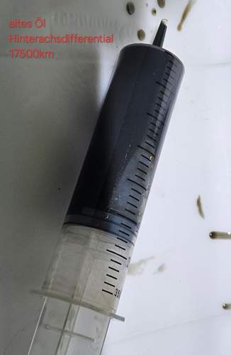

Bei unserem X5 M60i wurde bei 2400km ein Einfahrölwechsel beim Motoröl durchgeführt.
In diesem Rahmen wurde beim Hinterachsgetriebe (Hinterachsdifferential) auch der Füllstand kontrolliert. Die Füllmenge wird von BMW mit 1L angegeben. Beim Öffnen der Nachfüllschraube war kein Öl zu ertasten. Es fehlten dann beim Nachfüllen 150ml!!!
Beim X5MCompetition der den gleichen Motor wie der X5M60i hat wird ein EinfahrMotorölwechsel sowie ein Ölwechsel beim Hinterachsgetriebe laut Wartungsplan durchgeführt.
Uns ließ das keine Ruhe, dass beim M60i 150ml zu wenig Öl im Hinterachsdifferential waren und es sich scheinbar um eine Lifetimefüllung handeln soll.
Also nun bei 17500km ein Ölwechsel beim Hinterachsdifferential.

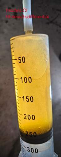

Und es war absolut erschreckend wie das Öl aussah! Extrem viel Abrieb im Öl und das Öl war extrem schwarz (Das neue Öl ist durchsichtig hellgelb siehe Fotos)
Unser M60i wurde schonend Eingefahren und wird fast nur schonend Langstrecke (Überland und Autobahn gefahren)
Es ist jetzt absolut nachvollziehbar warum beim X5M bei 1500km das Öl erneuert wird.
Das Öl war nach 17500km komplett durch. Die massiven Abriebe im Öl (sind normal nach der Einfahrphase) müssen unbedingt raus weil sie sonst den Verschleiß massiv erhöhen.
Unser M60i bekommt nun spätestens alle 40000km alle Getriebeöle Neu. Bei 50000km kommt neues Öl in Verteilergetiebe Vorderachsgetriebe Automatik (ZF8HP) und Hinterachsdifferential.

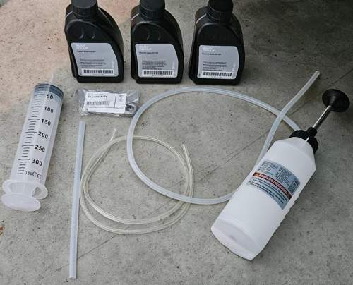

Werkzeug:
14mm Imbus (Verschlussschraube)
17mm Spezialnuss (Temperatursensor)
300ml oder 1000ml Spritze/Pumpe mit Schlauch
Material:
BMW Hypoid Axle Oil G5 (500ml)
Hersteller Nr.: 83222471487
(3x0,5l = 1,5L benötigt (bei unserem X5M60i wurde mit 200ml gespühlt und 1,15L befüllt bis Überlauf Auffüllschraube )
BMW Verschlussschraube mit O-Ring
Hersteller Nr.: 33117525064

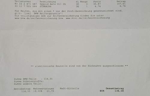

Sehr toll zusammengestellt, besten Dank! Was kostet der Spaß Pi mal Daumen?
Teile gesamt : 136,08€
(3x BMW Hypoid Axle Oil G5 (500ml)
Schraube mit Dichtring)
Dazu kommt dann noch ne halbe Stunde Arbeitszeit . Entfiel bei unserem M60i weil der Schwiegervater gerne schraubt und bastelt. WENN der das auf 30-45 min mot seiner überpeniblen Art schafft muss es ein geschulter BMW Mechaniker eigentlich auf 20-30 min hinbekommen 😉

Rechnung orginal BMW Teile

Das Öl sieht nicht gut aus aber Biöder des Grauens?
Nein so schlimm ist es nicht. Die Frage wäre vielleicht ob das Hinterachsgetriebe okay ist und ob es nicht eine Macke hat?Also wenn es so viel Abtrieb wie gesagt drin ist.
Oder ist die Fahrweise wirklich so gut?
Fahrzeug wird überwiegend Langstrecke und dabei sehr schonend gefahren.
Hinterachsdifferential funktioniert einwandfrei. Jetzt auch wieder mit frischem Öl und vorallem mit genug Öl (richtige Menge)!!!
Glaub nicht dass es bei dir anders ausschaut in den Getrieben.
Würde mich nicht wundern wenn da auch viel zu wenig drinnen ist.
