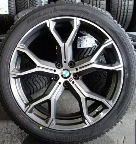

Was spricht gegen die 741M 21" Felge mit den Yokohama BlueEarth V905?
Ich werde wahrscheinlich diese Variante einsetzen.
@ Beamer75 ich schätze aber das diese Felge seitens BMW keine Winterfreigabe hat oder?
@X5Flo
Ich habe gerade meinen BMW Händler gefragt und dieser teilte mir mit, dass die Felge im Winter verwendet werden darf.
kann mich jemand aufschlauen? Warum sollte es auf einer freigegeben Felge nicht erlaubt sein, Winterreifen zu montieren?
Dass möglicherweise keine Schneeketten montiert werden dürfen, ist ja eine andere Baustelle...
Mfg
Hermann
Doch, die hat eine Freigabe fürn Winter und wird auch von BMW als Winterkomplettrad angeboten.
Das Problem mit den Yokohama Reifen ist die fehlende Sternmarkierung. Wenn du Probleme mit dem Diff oder xDrive ankommst und Reifen ohne Sternmarkierung hast, kann BMW die Garantie/Gewährleistung ablehnen und rumzicken. Wobei ich davon noch nie was gehört habe - ich wiederhole nur was der Händler erzählt 🙁
@hermann.a schrieb am 13. September 2019 um 13:02:57 Uhr:
Du hast keine Gewährleistungsanspruch auf Lackschäden/Korrosion an der Felge, wenn du diese ohne Freigabe im Winter verwendest. Nicht jeder Lack hält Split ubd Salz aus.
