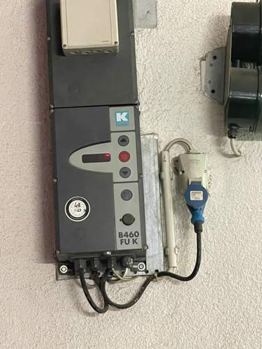

Guten Abend zusammen, sicherlich gibt es hier einen Experten für meine Frage; mehrer Versuche mit dem Auto den Handsender zum
anlernen des Innenspiegels zu verwenden haben nicht funktioniert. Auch Google konnte mir nicht weiterhelfen. :-(
Habe mal ein Bild der verbauten Anlage (Käuferle B460 FU K) beigefügt. Woran liegt es? Die TG ist keine 10
Jahre alt. Bin davon ausgegangen, dass es easy ist… stellt sich leider nach meinen Versuchen anders dar. Vielen Dank für Eure Hilfe vorab. LG
