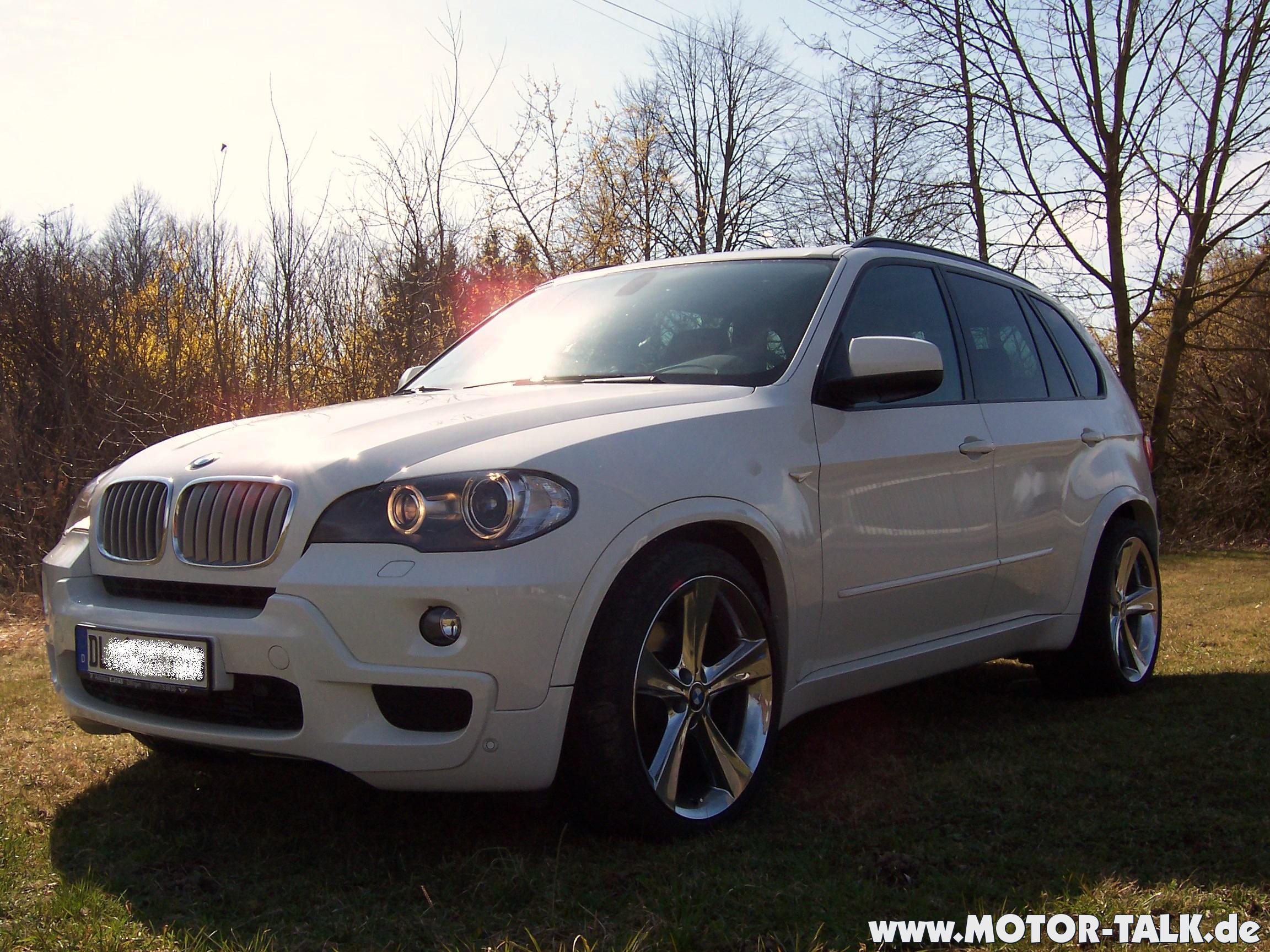

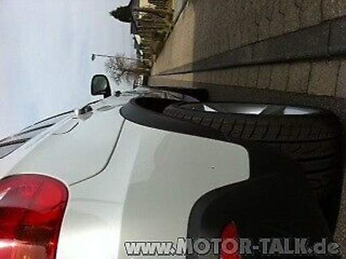

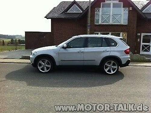

so......da kommen die Bilder meines DICKEN!
Hinten 325- er Schluppis - funzt mit Adaptive Drive ganz gut - der Fahrkomfort (bin bis jetzt auch nur 50 KM gefahren) ist ggü 19" schon etwas holpriger, aber fährt sich jetzt noch mehr wie ein Go- Kart!!!
Foto2
Foto1
noch eins.....
Foto3

so.....im Anhang nunmehr die größere Auflösung!
Foto-3
Foto1
und....noch eins.....
Foto-2

Sieht gut aus. Tolle Farbe! Und die 128er passen da wie die Faust auf's Auge...
