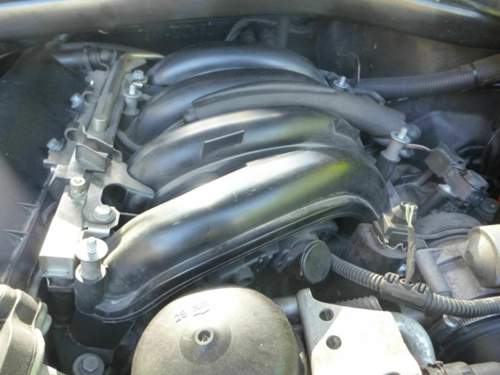

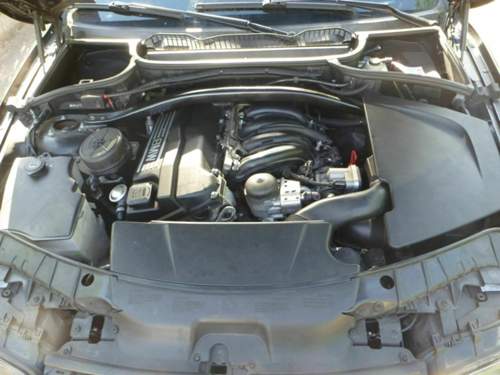

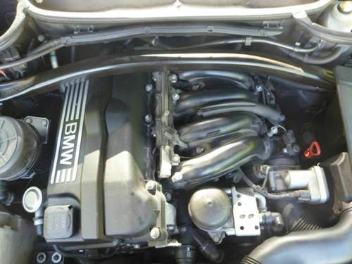

Hallo.
Fahrzeug:
BMW X3 2.0i E83N SAV Europa N46 (BENZINER)
Habe folgendes Problem nur bei Kaltstart:
Unruhiger Motor, Ruckeln, nimmt schlecht bis gar nicht Gas an, lautes Luftgeräusch.
Nach paar Sekunden sind alle genannten Probleme weg und alles läuft normal.
Ich gehe stark vom Sekundärluftsystem, bzw. wie BMW es nennt "Abgasschadstoff-Reduzierung-Luftpumpe", aus.
Denn die Sekundär-Luftpumpe ruckelt extrem, als ob sie "verstopft" wäre(?).
Besteht im Wesentlichen aus ner Luftpumpe und Sperrventil.

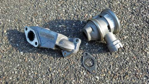

Sperrventil: 11 72 3 413 332
Luftpumpe: 11 72 7 571 591

Ventil geputzt, soweit es ging. Gehäuse is leider verschlossen.

Neue Pumpe, neues Ventil, neuer Luftmassenmesser (war mal im Fehlerspeicher abgelegt) - alles NICHT geholfen.

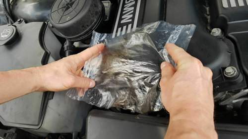

Moin, also ich würde sagen Kurbelgehäuseentlüftung. Bei mir (3,0i) war es ähnlich. Im kalten Zustand ruckeln und der Zeiger vom Drehzahlmesser tanzte Samba. Habe dann die Kurbelgehäuseentlüftung (1161 7 501 566) getauscht. Gibt's als Kit mit allen Schläuchen. War auch nötig, denn einer der Schläuche bröselte total auseinander, als ich ihn angefasst habe. Ist etwas umständlich das Teil zu wechseln, aber in 2 Stunden hast Du es hinter dir. Da ich dann sowieso fast alles auseinander hatte habe ich dann gleich noch einen "Blower Door" Test gemacht, also Rauch mit etwas Druck in den Luftansaugschlauch nach dem Luftmassenmesser gepustet und kontrolliert, ob er irgendwo Nebenluft saugt. Ein Video zum Austausch findest Du bei Youtube. Kleiner Tipp am Rande: wenn Du die Leitung vom Tankentlüfteventil abziehst sei vorsichtig, das Dir das Ende, was in die Ansaugbrücke geht nicht abgeht. Da musst Du dann richtig fummeln um die wieder aufzustecken.
