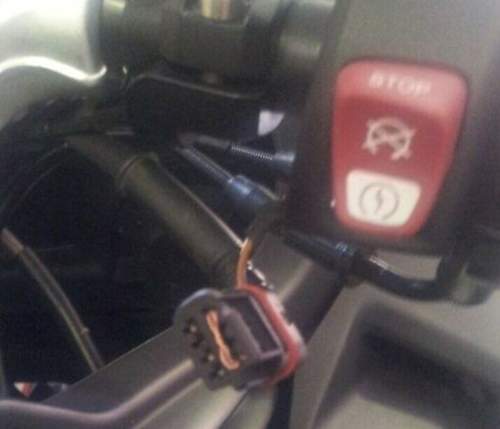

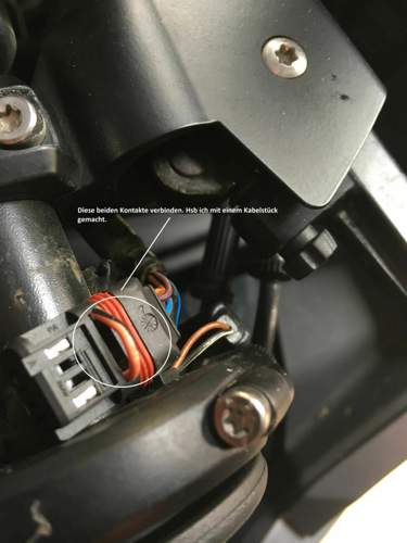

Könnte auch der Anlasser sein, der seinen Geist aufgegeben hat. Öffne ihn und schlies die beiden äußeren Kontakte kurz. Habe ich mit einem kurzen Kabelstück mit offenen Enden gemacht. Mit Zündung einschalten ist damit mein Bike gleich gestartet. Der Anlasser muss dann eben getauscht werden, man kann zwischenzeitlich aber fahren.
Stecker-im-anlassstarterknopf-verbinden2-bmw-k1300s
Anlasserschalter-ueberpruecken
@KHS2000 schrieb am 1. Mai 2019 um 20:21:40 Uhr:
äh... - das auf dem Bild ist aber nicht der Anlasser - sondern der Schalter!
und was du brückst sind die Kontakte im Stecker.... -
Bitte richtig beschreiben sonst.....
Ja, die Kontakte im Anlasserschalter müssen kurzgeschlossen werden. Ist ein Versuch wert.
@KHS2000 schrieb am 1. Mai 2019 um 20:48:09 Uhr:
sehe ich auch so!

Ich habe das selbe Problem mit meiner 2010 s1000rr. Ich kann es schwer beschreiben, aber die Kiste springt an wenn sie Bock hat. Ich habe viel probiert ständer Schalter gebrückt Kupplungshebel gebrückt, Relais gebrückt un zu schauen ob der Anlassermotor noch funktioniert. Funktioniert alles einwandfrei. Bei den bild oben habt ihr übrigens falsch gebrückt den der links oben und unten sind die Kontakte für den Start Knopf. Warum das so ist find ich auch mega komisch aber das waren die einzigen die beim ausmessen ausgeschlagen haben.

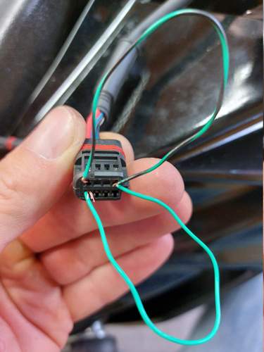

Moin,
Steck den Kopf nicht in den Sand es gibt Hoffnung.
Ich hatte ja das selbe Problem und leider keine Hilfe bekommen also musst ich solange probieren bis es dann ging.
Bei mir war es letztlich der Anlasserschlalter.
Das kannst du ganz einfach testen. Du musst im Prinzip den Stecker abziehen dann Zündung anschalten und dann den notaus und den Startknopf brücken und dann sollte die gute angehen. Ich hatte damals ein Bild gemacht ich versuche es mal zu finden dann stelle ich es mal rein.
Beste Grüße
Hier is es.
20230712
Es liegt an der rechte Schalter Armatur, die Kabel
verlaufen als Flachbandkabel, verspannt und mit Klarlack überzogen…Bei mein Motorrad, waren einige gerissen,
mit viel Mühe und ein klein Lötkolben, eine Lupe,
habe es wieder hinbekommen, anschließend habe
das Flachbandkabel leicht mit Dirko überzogen…
Ca. 175€ gespart ??
