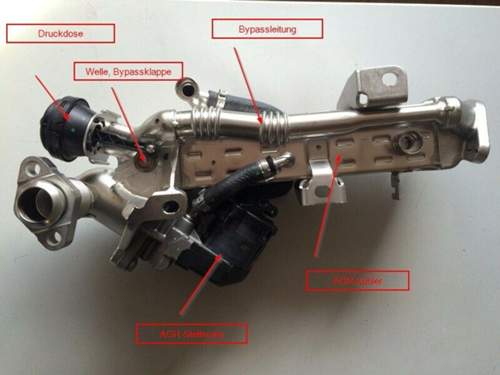

...die Undichtigkeit besteht am AGR-Kühler und nicht am AGR-Ventil, obwohl dessen Sitz - wohl zum Schutz des Stellmotors - ebenfalls am Kühlsystem des Motors hängt (Bild).

Ich frag mich schon die ganze Zeit was wohl passiert wenn man auf der Heißgasseite (linker Flansch auf dem Bild von @maxmosley) anstelle der Metalldichtung ein passendes Stück Blech aus Edelstahl quasi als Blindscheibe dazwischen setzt.
Dann müsste doch eigentlich Ruhe im Karton sein...oder kriegt die Sensorik die Verarsche mit (Differenzdruck etc.)?
Halten die Diesel mit SCR-Kat auch ohne AGR die Abgaswerte ein?

Frage mich auch ob man den agr kühler nicht einfach umgehen kann.
Entweder blindstöpseln oder mit einen schlauch den ganzen kühler umgehen.
...ohne AGR ist ja nun mal illegal - wie wir wissen.
Eine Nur-SCR-NOx-Reinigung, also ohne AGR und ohne NOx-Speicherkatfunktionalität, wurde/wird von IVECO im Nutzfahrzeugbereich probiert.
Möglicherweise kann die Spritersparnis aber die Mehrkosten für das AdBlue nicht kompensieren. Mercedes und MAN, z.B., fahren immer noch mit AGR.
Für PKW wurde das wohl garnicht erst erwogen, weil SCR zusätzlich Raum und Masse bedeuten, außerdem soll der Fahrer ja nicht durch AdBlue-Nachfüllen behelligt werden.
Den Löwenanteil bei der Abgasreinigung übernimmt auch bei den SCR-Modellen die AGR, zumal es bei der Auslegung der SCR-Systeme auch nicht "ohne" ginge.
