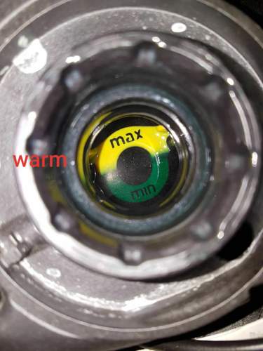

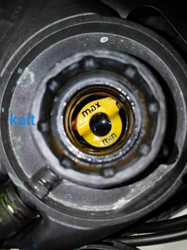

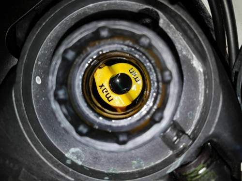

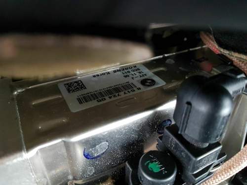

Hier mal Bilder vom Kühler und Wasserstand...
Aber der Kühler fällt nicht mehr in die Aktion.
Zumindest steht das so in der Doku.
Ich denke du hast wo anders einen Kühlwasserverlust.
Nochmal in die Werkstatt und reklamieren.

Der Km-Stand ist aktuell bei fast 144500km
Jetzt habe ich den Wasserstand im warmen Zustand nochmal geprüft. Da ist das bei fast Max.-Markierung.
Der Kühlwasserstand muss ja aber im kalten Zustand zwischen Min. und Max. sein.

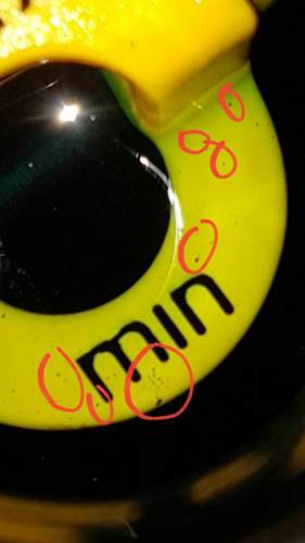

Sind kleinere Brösel im Kühlwasser eigentlich normal?
Bild ?
Ne da gibts keine Brösel.
Betreibst du Werkstattopping ?
@-> Neurocil <- schrieb am 11. April 2019 um 00:21:09 Uhr:
Bild ?
Habe ich mal rot eingekreist.
Muss jetzt nix bedeuten aber darüber würd
ich mir kein Kopp machen.
Aber man weis ja nie ....
Jedenfalls wird das jetzt am Montag geprüft. BMW München weiß auch bereits Bescheid.
