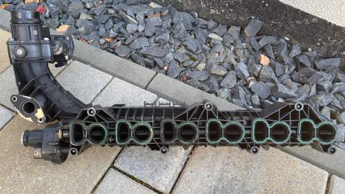

Servus miteinander,
Die Ansaugbrücke wird meines Wissens nach nur bei Verschmorungen und daraus resultierenden Schmorlöchern und sonstigen thermischen Verformungen von BMW übernommen. Ich habe meine vor Einbau des neuen AGR-Kühlers tauschen müssen, da ich auch die obligate Fehlermeldung hatte. Die Welle der Drallklappen war stark ausgeschlagen und die Brücke verkokt.
VG Alex 🙂

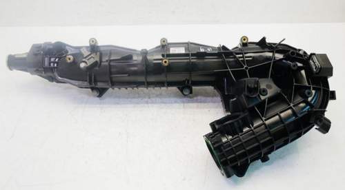

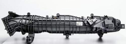

...der Luftsammler (Ansaugbrücke) wird nur getauscht, wenn er den Drucktest im Rahmen der Kühler-Tauschaktion nicht besteht oder Schmorlöcher eines vorherigen Brandes erkennbar sind.
Wenn man die Öl-Rußablagerungen bei BMW entfernen lässt, werden dafür 54-56 AW (1AW = 5min) angesetzt, unabhängig davon, ob man "Einlasskanäle + Luftsammler reinigen" oder "Einlasskanäle reinigen + Luftsammler tauschen" lässt.
Der Tausch des Luftsammlers o. Reinigung wird mit 14 AW angesetzt.
Den Luftsammler gibt es bei BMW nur im Paket (inkl. Drallklappenstellmotor/Mischrohr/Mischrohrstutzen des AGR-Kühlers/Dichtungen) für > 1.000€.
Altrnativ kann man den bloßen Luftsammler als Aftermarketteil kaufen. Man sollte den richtigen für den neuen N57N-Motor kaufen (Bilder).
Die "Adaptionen Luftmassensystem" müssen nach der Ummontage mit dem Wartungssystem zurückgesetzt werden.
N57-alt-2009
N57-neu
