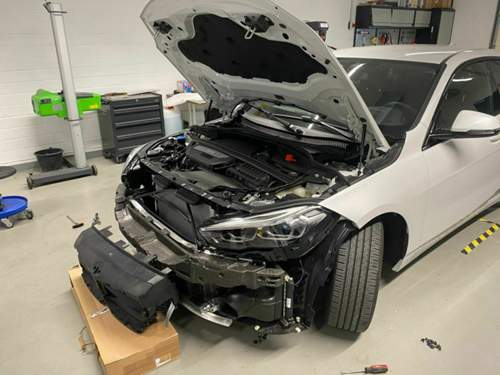

Wir haben Zuwachs in Form eines schöne F44 Sportline-Modells bekommen. Lediglich die serienmäßige Sportline-Niere passte angesichts der Hochglanz-ShadowLine nicht so ganz zum Fahrzeug.
Daher habe ich den Serien-Grill gegen den Mesch-Performance-Grill in hochglänzendem Schwarz getauscht. Aufgrund der Gestaltung der Frontmaske mit dem sehr breiten Stück zwischen Niere und dem Beginn der Motorhaube war der Tausch jedoch ungewohnt aufwändig.
Das Ausklipsen der Niere funktioniert bei vielen anderen BMW (z.B. F07 oder F11) deutlich einfacher, da man dort nur die Torx-Schrauben am Schlossträger lösen muss und die Kunststoffmaske etwas in Fahrtrichtung biegen kann. Dann kommt man schon vomn hinten an die Nasen der Niere, um sie auszuclipsen.
Beim F44 funktioniert das nicht. Zum einen ist die Frontmaske zu lang, um sie ausreichend weit wegzubiegen, und zum anderen sitzt auch noch der Block der Luftklappensteuerung zwischen der Niere und dem Schlossträger.
Der einzige Weg: Die Frontmaske muss demontiert werden. Das ist leider aufwändig, lässt sich aber nicht umgehen:
- Es müssen alle Torx Schrauben unter der (abziehbaren) Dichtleiste am Schlossträger entfernt werden.
- Es müssen alle Schrauben an der Unterseite der Frontschürze in der Verbindung zur Motorkapselung gelöst werden.
- Es sollten die Schrauben in im vorderen Bereich der beiden Radkausverkleidungen (zumindest bis zur Radhausmitte) sowie der Kunststoffdübel auf Höhe der Achse gelöst werden.
- Dort, wo die Frontschürze mit dem Kotflügel verbunden ist, müssen ebenfalls zwei schwarze Schrauben gelöst werden. Alle Schraubenköpfe haben den gleich Durchmesser.
- Danach die Frontschürze vorsichtig in Fahrtrichtung und unter den Schweinwerfern wegziehen.
- Die Luftklappensteuerung ist mit der Frontmaske nicht verschraubt und kann einfach weggezogen werden, sodass man an die Clipse der Niere kommt.
- Die Niere vorsichtig und unter leichtem Druck ausclipsen.
- Neue Niere gleichmäßig hineindrücken
- Frontmaske in umgekehrter Reihenfolge montieren.

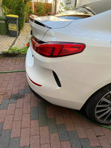

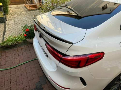

Hier mal zwei Bilder vom Umbau!!!
Und hinten gab es auch gleich auch ein schwarzes Schmuckstück :-).

Ist der Ab- und Anbau der Frontstoßstange wirklich so easy wie es klingt?
Sprich: Schrauben lösen, Front ab, Ziergitter raus, neues rein, Front anbringen, Schrauben festziehen?
Mein F44 kommt im Dezember und Ich mlchte mich etwas vorbereiten.
Ich bin halber Leihe was das Schrauben am Auto angeht, daher frage ich lieber nach bevor ich die Front abbaue und nicht wieder hinbringe XD
Ich bitte um etwas Verständnis 🙂

Hier die Anleitung vom F40 - wird ähnlich sein:
https://www.newtis.info/.../1VndYFcrpU
PS: F44 gibts noch nicht.
@halifax schrieb am 28. September 2020 um 18:49:08 Uhr:
Ist nicht ähnlich sondern genau das gleiche! Das waren die Schritte die ich gemacht habe.
Der ganze Umbau hat mich ne ganze Stunde mit noch einem Freund gekostet.
