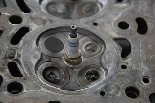

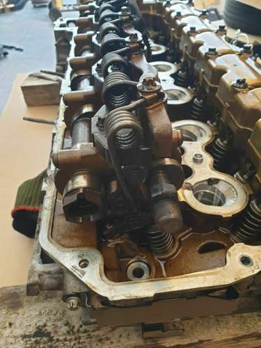

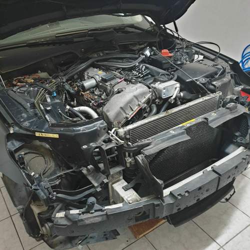

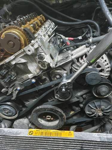

Hallo Freunde,
da fast keine Fotos im Netz für Zylinderkopf BMW N52 existieren, lade ich hier einige Fotos hoch, die ich beim Tausch der Zylinderkopfdichtung gemacht habe.
Ich hoffe sie werden einigen helfen.
Fotos sind leider nicht geordnet!

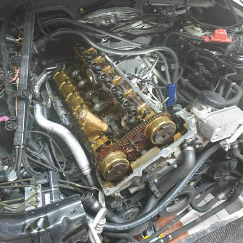

N52 Zylinderkopfdichtungswechsel

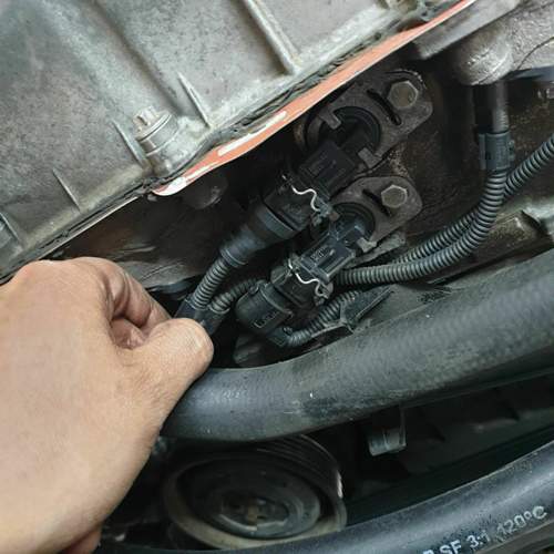

VANOS Magnetventile
+7

Ist das alles? Oder wird man zumindest noch die Defekte Dichtung sehen?

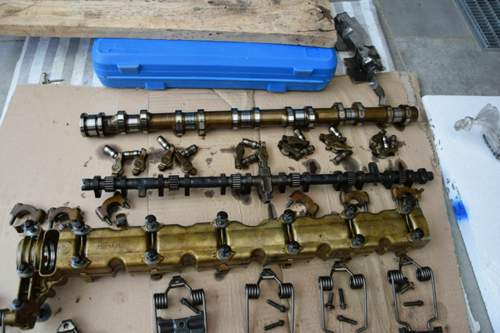

Themenstarteram 17. Mai 2020 um 11:23

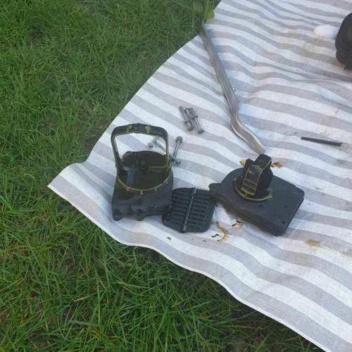

weitere Fotos2
Verstelleinheit 1 und 2 DISA
N52 Zylinderkopf
Riemenspanner N52
+7
Ist dein Motor überhitzt?
Interessiert mich nur wie es zum Zylinderkopfdichtungsschaden kam?

weitere Fotos3

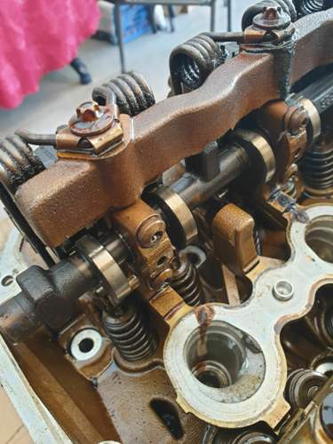

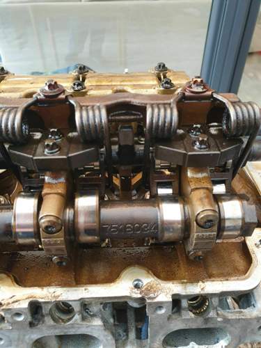

Drehfeder Einlassnockenwelle
N52 Zylinderkopf
N52 Zylinderkopf
+7

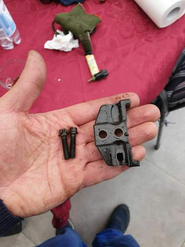

weitere Fotos4
Stellmotor N52 Aufnahme
N52 Zylinderkopf
Aufnahme N52
+7

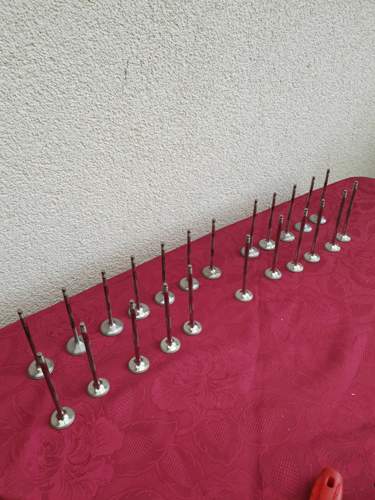

Ventile poliert N52
Ventile poliert N52

Dichtigkeitsprüfung Ventile n52

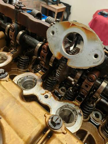

Themenstarteram 17. Mai 2020 um 12:04
Der alte Besitzer hat das Auto sehr lange mit defekter Thermostat gefahren. Thermostat hat nur ca. 2-3mm geöffnet, sodass nur sehr wenig Kühlwasser in den großen Kühlkreislauf gekommen ist. dadurch hat das Auto immer True-Werte geliefert. Das Kühlwasser ist immer aus dem Ausgleichsbehählter rausgeschossen, weil es im kleinen Kühlkreislauf gekocht hat und er konnte den Fehler nicht finden, ich eig. auch nicht, bis ich mich entschlossen habe ZKD zu wecheln. Die Werkstätte haben ihm immer gesagt, dass es die ZKDichtung ist ( was auch später wirklich so war), keiner ist wohl auf die idee gekommen den Thermostat zu wechseln.

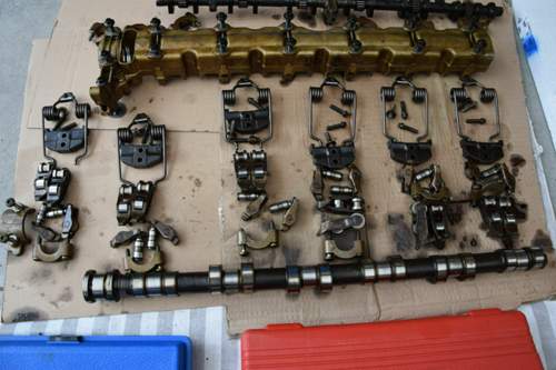

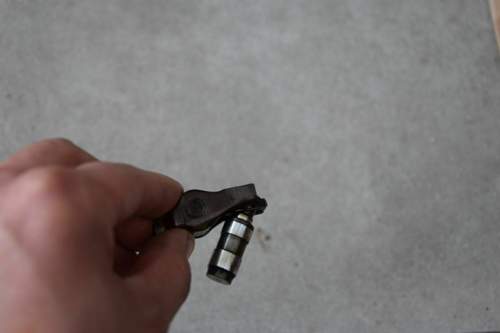

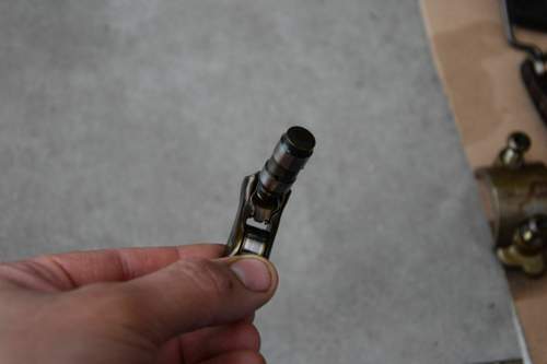

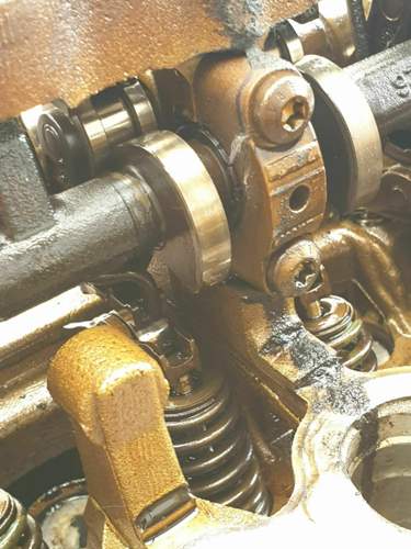

weitere Fotos7
Rollenschlepphebel N52
+4

Themenstarteram 17. Mai 2020 um 12:39

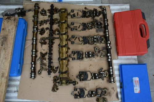

Einzelteile N52
Einzelteile N52
Einzelteile N52
+7
@Zehirlioglu : du weiß schon, dass du ein Kennfeodthermostat hast? Der öffnet im normalen Betrieb sehr selten vollständig. Wenn der trotzdem defekt ist und die Wassertemperatur steigt über 120 Grad, ab dieser Temperatur fängt nämlich das Kühlmittel an zu kochen, hätte das jede normal Werkstatt sofort finden können/müssen.
Du hattest ein Problem mit defekter ZKD, dieser hat den Überdruck in deinem Kühlsystem verursacht!
(Hatte ich dir ja auch alles per PN gesagt ;) )
Themenstarteram 20. Mai 2020 um 10:24
@cen009 ich hatte leider das Problem auch nach ZKDwechsel.
