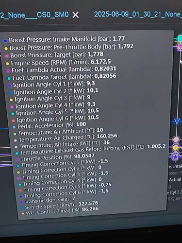

Jetzt habe ich heute den Wagen „getestet“. Der Leistungsabfall bei ca. 230 km/h bleibt bestehen. Laut Sportanzeige erreicht der Motor im 4. Gang 320 KW Leistung, im 5./6. Gang ab ca. 230 km/h nur noch 240 KW und beschleunigt nicht weiter als ca. 260 km/h.
Der Motor springt nicht mehr in den Notlauf und zeigt auch keine Fehler mehr an.
Habt ihr eine Ahnung, wo das Problem liegen kann?
Ich habe auch die Möglichkeit über Bimmerlink verschiedene Motordaten aufzuzeichnen, sodass ich diese zur Verfügung stellen könnte, wenn jemand von euch die haben möchte um bei der Fehlersuche zu unterstützen.

Das Problem was du hast, du kannst keine gescheiten Logs machen, was Bimmerlink bietet, ist leider Murks von Abtastrate und den verfügbaren Kanälen. Da bräuchtest du sowas wie MHD oder MG Flasher (nutze ich z.B. nur als Logging-Tool) da diese auch eine sehr gute Logging-Funktion haben. Da würde man dann sehr schnell sehen wo es hängt, ob vielleicht der Raildruck einbricht, er Zündung zieht, irgendein Limiter reinspielt usw. Ohne ein gescheites Log ist es leider Rätselraten und sobald BMW original drauf macht, ist das File auch weg.
An deiner Stelle würde ich das Thema vermutlich unter Lehrgeld verbuchen, mir den MHD-Adapter + MHD kaufen und dann dort mal ne Stage 1 aufspielen und diese loggen. Hast du auch eine andere Downpipe verbaut? Weil sonst sind deine 470 PS die du damals bekommen hast schon sehr grenzwertig.
