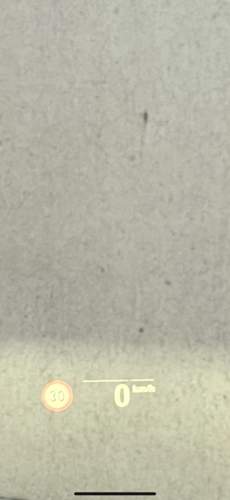

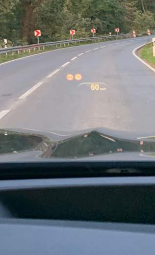

Das Head Up ist ja drin. Anbei mal die Unterschiede, was ich meine.
Km/ h ist deutlich kleiner als bei unserem Vor LCI
Und die Darstellung war vorher schicker.

Das Headup-Display ist mit dem LCI sicherlich nicht physikalischer kleiner geworden, sondern das Layout hat sich verändert. Mit dem LCI wurde m.W. der Anteil des Screens, der für die Darstellung der detaillierten Navigationskarte verwendet wurde, vergrößert. Ich finde es gut, bei komplexeren Abbiegemanövern nicht mehr oder nur noch sehr selten auf den Center-Screen schauen zu müssen, um mir einen Überblick über die bevorstehenden Manöver machen zu müssen. Durch die detaillierte Karte kann der Blick nach vorne gerichtet bleiben.

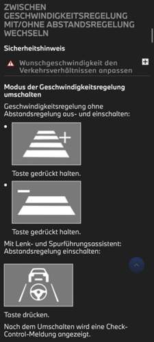

Was mich aktuell stört, ist die Tatsache, dass man die Abstandsregelung des Tempomaten nicht abschalten kann. Beim G31 war durch langes Drücken auf die Abstandstaste das ausschalten möglich. Es gibt Situationen da hatte ich gern den klassischen Tempomaten.
Oder gibt es einen Trick den ich nicht kenne?
@stussy82 Laut Handbuch zum iX3 geht das :)
Habe ich beides probiert. Ging bei mir nicht.
Auch mit der unteren Taste im Screenshot?
Habe ich schon getestet, bei mir geht's.
Dann bin ich eindeutig zu blöd :-D Ich probiere es nachher noch einmal aus. Danke Euch.
