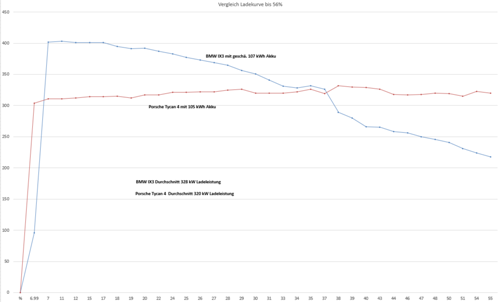

Ich habe mir mal die Mühe gemacht ein Video auf YT bezüglich der Ladekurve bis 56% beim IX3 NK auszuwerten und mit dem Porsche Taycan 4 verglichen.
Bis 56% ( weiter ging das Video nicht) fällte die Ladeleistung ziemlich linear von 403kW auf 218kW ab.
Der Porsche hält brutal seine 320kW. Er fällt erst (nicht dargestellt) bei 65% schlagartig auf 215kW um dann nach 75% langsam auf 105kW bei 80% abzufallen.
Bin gespannt, wie der Verlauf ab 56% weitergeht, aber ich rechne nicht damit, dass er den Porsche bis 80% in der Ladezeit schlägt.
(sorry Porsche für den Schreibfehler im Diagramm)

Das sehe ich auch so. Denn die Fortsetzung der Ladekurve wird beim BMW weiter stärker fallen und zudem muß er ja in der Zeit auch noch mehr laden, weil der Taycan ja "nur" 97 kWh netto hat.
Ist mir beim CLA auch aufgefallen, dass die Ladekurve schnell stark abfällt.

Die NK wird schätzungsweise von 10 auf 80% eher bei 18..20 als um die 15 min liegen. Das wären bei 108kWh Akku aber immer noch 75kWh in 18min (fast doppelt so viel wie beim i4) oder echte zügige 300km AB.
Grundsätzlich ist die Ladekurve von BMW nicht schlecht. Jedoch kein Gamechanger.

Du darfst die Ladeverluste nicht vergessen, dann sind es rund 80 kWh. Das auf 20 Minuten wären 4 kWh pro Minute, also eine durschnittliche Ladegeschwindigkeit von 240 kW.
Der Taycan schafft das, weil die Ladekurve sanft abfällt. Der iX3 könnte es auch schaffen, weil ja der Peak von dem er stärker abfällt, höher ist. Aber deutlich mehr sehe ich im Durchschnitt nicht.
Das Problem ist nur, dass man die 400 kW nicht überall bekommt, um den Peak auch nutzen zu können. Ich lade auf Strecke bevorzugt bei Ionity, die können in der Regel 350 kW. Die EnBws oder Aral Pulse können häufig nur 300 kW und das auch nur wenn man alleine an der Säule steht.
Daher wäre für die Praxis ein weniger imageträchtiger Peak von 350 kW mit einer flacher abfallenden Ladekurve unterm Strich besser. Zumindest bei der aktuellen Ladeinfrastruktur.

Ich auch nicht. Aber ich halte diese Diskussionen (ab einer gewissen Ladeleistung) für Quartett/Stammtisch-Vergleiche. Ja, für einen Stich im Vergleich mögen sie relevant sein, aber für die allermeisten Käufer eher weniger, da sie in einem Niveau sind, wo es in den allermeisten Fällen nur noch um wenig geht. Oder fällt jemand seine Kaufentscheidung anhand von 2-5min. Ladezeit, wenn das Fahrzeug ansonsten weniger interessant wäre?
Ja, mehr ist besser. Aber ich glaube, das Macan/Q6 eTron/neuer GLE/Neue Klasse auf einem Niveau angekommen sind, da rückt es für die allermeisten Kunden in den Hintergrund.
