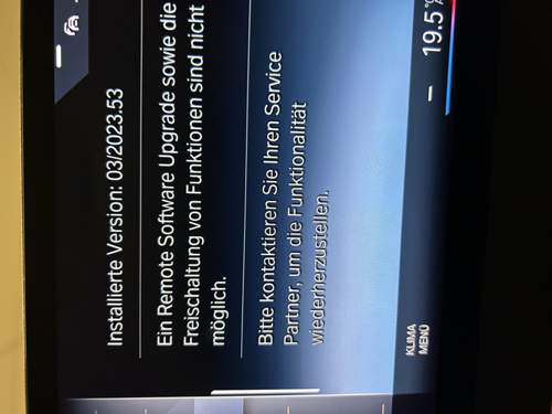

Schon vor 2 Monaten per MyBmw App Update 8.5 angekündigt ( IX 40 gebaut ca 06/23, EZ Ende Juli 23). Im Auto bleibt diese Meldung, jemand eine Idee? Danke!
Werkstatt
@martfass schrieb am 8. Januar 2024 um 23:08:39 Uhr:
Ich hatte mal eine ähnlich Meldung.
Der Wagen konnte dann nur in der Werkstatt das Update bekommen.
Solange der Wagen im Fehlerspeicher stehen hat, dass die 12v Batterie einmal unzureichend geladen war, wird Dein Auto kein Update durchführen.
Musst in die Werkstatt oder von jemanden im ISTA den Fehlerspeicher löschen lassen.
