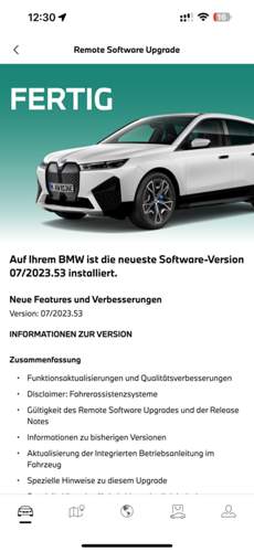

Meiner hat als Neufahrzeug 07/2023.53 …da fehlt doch noch einiges…oder?
