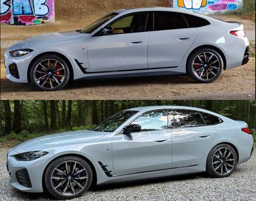

@Nick78HH schrieb am 14. September 2023 um 18:38:20 Uhr:
Ich habe nun auch das Eibach-Kit verbauen lassen.
Glückwunsch. Krasser Unterschied und optisch ein Gewinn. Leider für meinen Leasingwagen keine Option.
Serie und Eibach

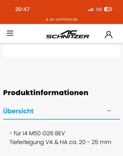

Das Eibach-Set habe ich genommen, weil es die gleichen Federn / Niveaugeber wie die AC Schnitzer sind. Nur die wollen 500€ dafür. Das Eibach-Set kostet 200€ … 🙂
Bist du sicher, dass es die gleichen sind? Eibach gibt bei der Vorderachse eine Tieferlegung von 30mm an, AC Schnitzer 20mm.
Würde aufgrund des Preises auch die Eibach nehmen, aber 20mm wären mir mehr als genug....
Ja, bin ziemlich sicher. Habe die Gutachten verglichen und das ist im Prinzip 1 zu 1.
Schnitzer gibt auch 20 - 25 mm an und Eibach (im Gutachten) auch.
