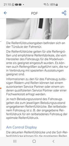

GJR oder Semi-Slicks kann man nicht auswählen, nur SR oder WR. Warum BMW zwischen SR und WR unterscheidet, weiß ich nicht. Für mich gibt es da keinen plausiblen Grund.
@CUXZ4 schrieb am 20. September 2024 um 20:49:35 Uhr:
...Warum BMW zwischen SR und WR unterscheidet, weiß ich nicht. Für mich gibt es da keinen plausiblen Grund.
Vermutlich, weil Winterreifen üblicherweise einen höheren Luftdruck haben sollten.
@ibond schrieb am 20. September 2024 um 20:57:10 Uhr:
Davon steht nichts in der BDA; s. screenshot.
BDA
Das mit dem unterschiedlichem Luftdruck passt auch nicht zur Luftdrucktabelle in den B Säule. Dort wird lediglich zwischen Größe und Beladung unterschieden. Ob SR oder WR macht keinen Unterschied.
