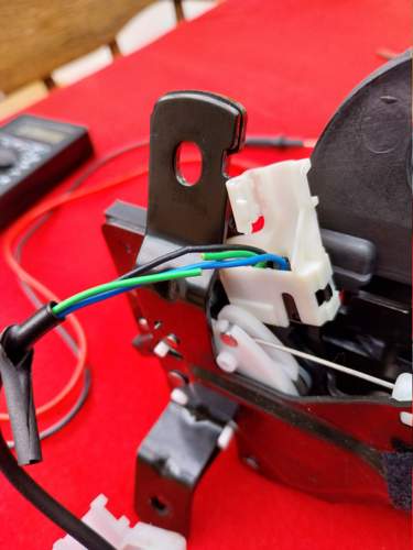

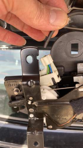

Fehler gefunden Fehler behoben, ein Kabelbruch am Mikroschalter siehe Foto...
Whatsapp-image-2022-04-13-at-13-1c9

Hier war es ein Kabelbruch in der Heckklappe.
Das Ersatzteil gibts nur komplett bei BMW,
es muss die ganze Einheit mit Motoren neu???
Nachhaltig ist das wohl nicht.
Geschätzt für ca. 800 € mit Einbau?
Echt ein Schnäppchen, das Altteil wirft man eben mal weg.
Ich habe das defekte Kabel fachmännisch repariert,
das kostet ca. 1,00 €. Material sowie meine Arbeitszeit.
Siehe da alles geht wieder.

@Hedgma schrieb am 14. Okt. 2023 um 15:30:18 Uhr:
Wo genau? Die Info wäre hilfreich, sollte es bei anderen auch mal passieren.
Hedgma, auch links?
Wahnsinn was die da bauen.
Ich habe es auch für ein paar Euros gemacht.
genau auf der linken Seite
Die rechte hab ich mit Multimeter gemessen da war nichts.
und in funktionierende Systeme greift man nicht ein !
An der Zugentlastung gebrochen

Es ist mit diesen Symptomen immer das Schloss mit Drahtbrüchen links und rechts. Ein Austausch gegen ein Neues ist rausgeschmissenes Geld. Kann man aber machen.
Typischer Altersfehler bei den Klappdach-Modellen.
https://www.motor-talk.de/.../...tung-funktioniert-nicht-t7512983.html
Bei mir 2 mal passiert und selber repariert. Kostet mich nur 10€
