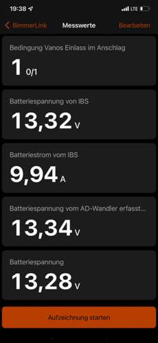

ich fahre mir gleich einen Multimeter vom Baumarkt kaufen
@Heizölheizer schrieb am 11. April 2022 um 19:14:47 Uhr:
Hört sich wirklich nach Batterie an. Miss mal mit einem Multimeter die Spannung (Volt) vorne am Ladepunkt nach. Die Daten von Bimmerlink helfen da nicht weiter.
Edit: beim letzten Bild hattest Du den Motor laufen. Miss mal in Ruhe, d.h. wenn der Motor 20 Minuten aus ist. Dafür kannst du, da das Bimmerlink anzeigt (wusste ich nicht) auch damit messen.
ok mach ich gleich, ich hatte vor ein paar Monaten verdacht das die Batterie defekt ist wiel ich in der Vergangenheit 24h für ein Jahr ein GPS und eine Dashcam angeschlossen hatte und somit die Batterie viel an lebenszeit verloren hat.

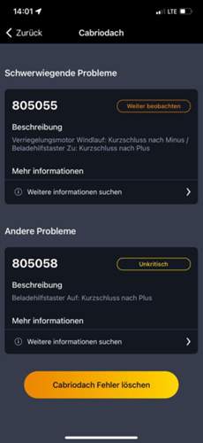

ich bin mir gerade nicht sicher ob der Fehler mit dem Fehler vom Nackenwärmer schon da war als der Fehler mit dem Kofferraum war oder neu dazu gekommen ist.
Fakt ist jetzt das die Kofferraumbeleuchtung und das KofferraumSchloß nicht mehr arbeiten.
Das Steuergerät vom Nackenwärmer bekommt kein Strom mehr.
Während der Fahrt hat das Schloß die ganze zeit gearbeitet, auf zu auf zu, dann war es tod, kann es sein das die SIcherung durch ist vom Kofferraum?

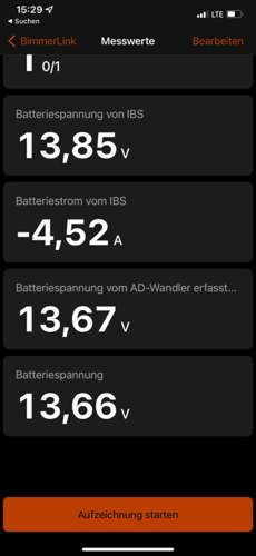

Wie ist denn nun die Spannung in Ruhe?
13.00
13,85 im Lauf
13,28, also 13 weil ich davor ja den Motor gestartet hatte

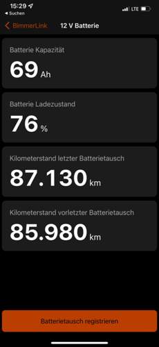

ich hab den jetzt mal am Ladegerät angeschlossen, ich werde dann die Batterie neu registrieren.
13V Ruhespannung kann m. E. nicht SEIN. Auch die Lithium Batterie bringt m. W. nicht so viel. Miss mal mit einem Multimeter.
Gott ist mein Zeuge, wie viel ist denn gesund?

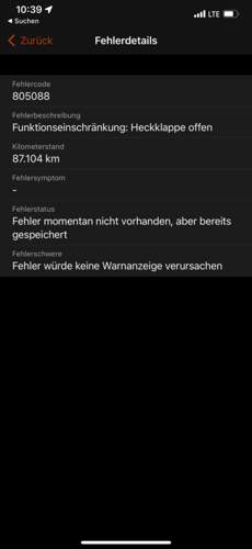

Diese Fehler waren auch schon vorher im Fehlerspeicher
