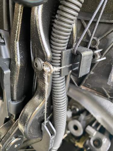

Ja, genau – das ist auch mein Problem. Das Spannseil hinten rechts ist gerissen.
Darf ich fragen, ob du das Seil selbst gewechselt hast? Falls nicht, in welcher Preisspanne lagen die Kosten? Der offizielle Service hat den Austausch auf 400–500 CHF geschätzt.
Seil lässt sich gut tauschen, hatte dazu im Kofferraum die Abdeckungen mit Cliplöser entfernt um die Zugfedern zu lösen wegen dem Kabelschuh am Seilzug. Bei mir hatte sich das Seil in die Öse reingefräst bis ne scharfe Kante entstand was das Todesurteil dann war. Öse hatte ich vergessen mitzubestellen, also die auch noch fix umgebaut. Mit Tasse Bier gemütlich in 45 min beide getauscht, war nur etwas fummelig an der C-Säule mit dem Einfädeln.
Ich glaube Kofferaumdeckel hatte ich dabei die ganze Zeit angeklappt, später Dach etwas versenkt auf Grund des Zugs der Feder. Seilzug 25€ etwa, Brüstung schwarz hatte ich im Netz für 15 € mit Versand geschossen.
