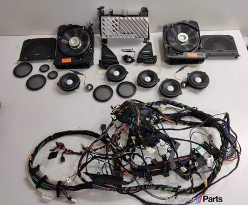

Ich weiß, wo man in Europa eine kompleten HK-Nachrüstsatz kaufen kann.

Kaufen ist eins, das halbe Auto zerlegen um Kabel zu verlegen, Verkleidungen "passgenau" zu schneiden, Programmierarbeiten durchzuführen, ist dann was ganz anderes! Und wer macht ihm das? Und was wird es kosten?
Falls Dir Originalität nicht wichtig ist würde ich eher auf eine Nachrüstlösung außerhalb des BMW Angebots schauen.
So toll klingt die H&K jetzt auch nicht für den Preis und Aufwand den man hat.
Da gibts sicherlich was besseres zum ähnlichen Preis und mit vertretbarerem Aufwand.

Die Installation kostete mich 250 Euro.
H&K ohne ASD - 600 Euro.
Wenn du den Wunsch hast, ist alles erreichbar!
