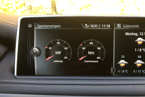

Noch eine Frage, jemand ein Bild wie die bmw M Sportanzeigen aussehen?

Sportanzeigen > Bild >
Screenshot-29
