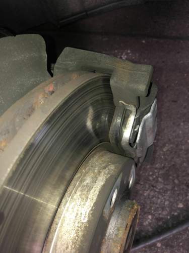

ich benötige bitte dringend eure Hilfe.
Ich befinden mich im Rechtsstreit mit BMW wegen verschieden Mängeln an meinem X5 (Neuwagen 10/16).
Ich benötige bitte die Spezifikationen der Bremsen in der Serie sowie der M-Sportbremsanlage, evt. kann mir auch jemand die Unterschiede erklären.
Mich würden auch die Daten zu der Bremse dringend Interessieren.
Größen und Dick der Scheiben usw.
Evt. kann mir auch jemand im Vergleich sagen wie die Bremsen Audi Q7, VW Touareg, Porsche Cayenne, oder Mercedes ML/GLE verbaut sind.

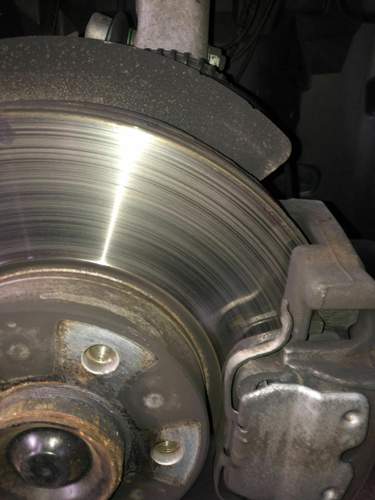

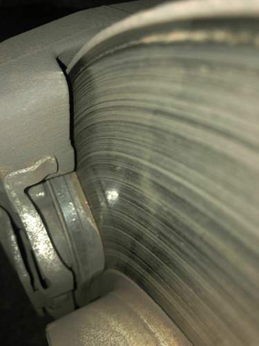

Ich fasse nur mal kurz die Fakten zusammen:
X5 F15 3,0d / M-Paket mit 20 Zoll im Sommer NP 103T Euro privat gekauft.
Bei rund 12.000km wurde die Bremsen an der VA auf Kulanz getauscht -> Geräuschentwicklung/ Fading (vorallem bei Nässe), tiefe Riefen auf dem Bremsscheiben, Instabilität beim Bremsen
Bei rund 17.000km wurden die Bremsen an der VA und HA nochmals aufgrund der oben stehenden Beanstandungen getauscht.
Bei rund 22.000km wurden die Bremsen wieder beanstandet, es erfolgte kein Tausch mehr, weil die Bremsenmatrix (geht nur bis 20.000km und jetzt könnte ich das mal selber bezahlen) vorbei ist -> Problematik ist aber immer noch die vorhanden.
Es sind keine thermischen Überlastung an den Bremsscheiben zu erkennen -> BMW versucht es auf die Fahrweise abzustellen.
Aussage der Werkstatt/ Verkauf im bilateralen Gesprächen/ Email:
1. Sie wissen schon wo das Auto gebaut wird und die Ersatzteile herkommen, wunder. Sie sich da wirklich das die Probleme mit dem Bremsen vorhanden sind?
2. Chefverkäufer: Bei mir wandert kein BMW ohne Sportbremsanlage mehr über den Tisch.
u.s.w.
Aus meiner Sicht ist die Bremse für den Wagen und das Gewicht sowie die Leistung zu gering ausgelegt.
Aus diesem Grund sind wir nun vor Gericht.
Wenn es noch weitere leidtragende bzgl. der Bremsen gibt, können die sich gern bei mir melden.
Anbei ein Paar Bilder der Bremsscheiben...
Mal zum Vergleich. Bei meinem 330d (F31) mit M Sportbremse sind die Maße:
Vorne: 370mm x 30mm
Hinten: 340mm x 30mm
Ich finde diese für den 3er gerade richtig dimensioniert. Von daher sind kleinere Bremsen beim X5 schon grenzwertig nach meinem Verständnis
