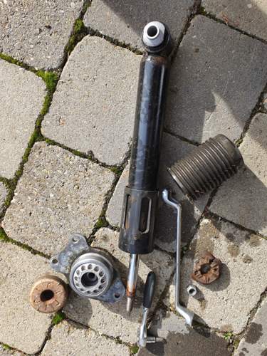

Möglicherweise Stoßdämpfer das zeitliche gesegnet? Ich hatte die heute draußen, Zusatzdämpfer getauscht. Die waren fritte. Habe die alten Stoßdämpfer wieder eingebaut, selbstverständlich mit neuen Schrauben. Aber die sahen so nicht mehr wirklich gut aus. Ziemlich korrodiert. Hätte die am liebsten auch gleich neu gemacht. Aber haben steht im Kochbuch. Luftbalge haben noch top ausgesehen. Ablassen und aufpumpen über ISTA hat tadelos funktioniert. Fahrzeug ist BJ 11/2015 mit 130.000 km.......
Es ist super wenn man sowas selbst machen kann. Die Teile sind ja erschwinglich. Vielleicht sind meine Stoßdämpfer angeschlagen. Angeblich von außen sieht man nichts. Wenn ich das auf Verdacht machen lasse ist mir das zuviel Geld. Ich suche momentan immer noch nach den richtigen Luftbalgen für mich. Ich habe ja nicht adaptive Stoßdämpfer. Ob da dann auch andere Balge richtig sind. Ich kann das nicht richtig klären. Momentan ist jede Fahrt mit meinem 5er deprimierend, das holprige nervt mich enorm. Sehe noch keine Strategie wie ich das lösen kann ohne Unsummen auf Verdacht auszugeben. Der BMW Werkstatt hier in Wiesbaden vertraue ich nicht, da habe ich schlechte Erfahrungen gemacht.

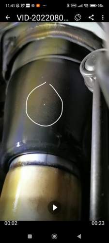

Screenshot-2022-11-21-11-41-51-297-com-simplemobiletools-gallery-pro
Schläuche und Ventilblock wurden also auch abgesprüht?
Ja ..und das wird der Mechaniker auch nochmals tun bevor er die Schläuche wechselt....
