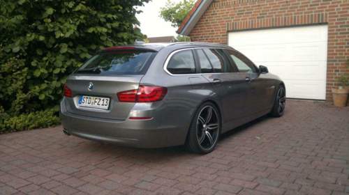

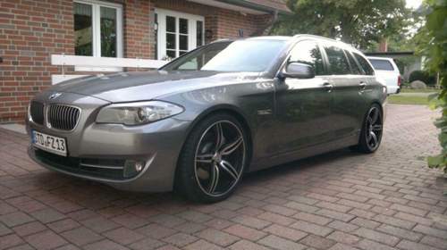

Hallo ich fahre einen BMW M550D habe ihn vor kürzem Tiefergelegt vorne H&R Federn hinten mit Regelstangen. Habe ihn hinten max 2cm tiefergelegt seit dem ist er meiner Meinung viel zu hart ist das normal??

Firebladereicher hast du ein Bild von deinem?? Max Mosley danke für die ausführliche Erklärung werde mal nach BMW fahren.
Hier sind welche.

Der ist hinten genau so tief wie meiner. Wie ist denn das Fahrverhalten bei dir??
